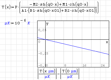

Здравствуйте, уважаемые участники проекта SMath.

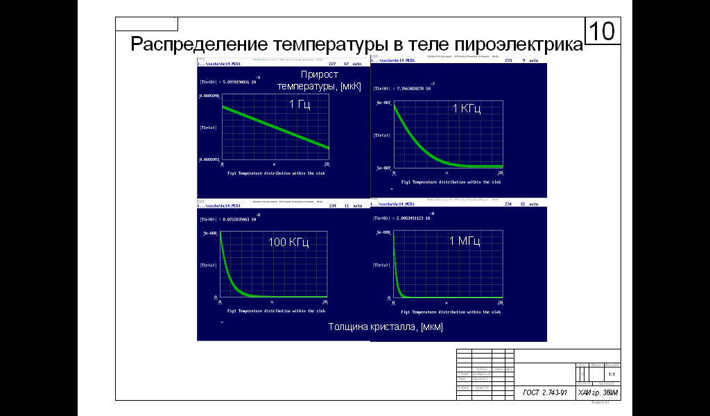

Последняя версия (0.96) весьма обрадовала, поскольку позволила получить правдоподобный ответ весьма сложной задачи координатного распределения температуры пироэлектрического кристалла (версия 0.95 выдавала, по крайней мере у меня, результат, далекий от сходства с Mathcad в.11-15), в связи с чем с выходом версии 0.96 возникло большое желание заменить Mathcad на SMath. Т.е., точность вычислений для инженерных задач прямо-таки обрадовала. Однако, я не знаю (не могу, у меня не получается) построить график распределения температуры. Проще говоря, имеется громоздкая функция с точным ответом, и надо лишь построить для нее график.
Помогите, пожалуйста, построить 2D график этой функции. Функция является гиперболической от комплексного аргумента. График функции должен быть похож на график вида y(x)=a-x.
Графики других, подобных функций, станут неотъемлемой частью множества научных публикаций, как отечественных, так и зарубежных, при работе над диссертацией и с обязательной ссылкой на программу и ее автора/авторов.
Заранее спасибо за помощь.
С уважением. Александр Бондаренко, магистр-выпускник Харьковского авиационного института, 2013.

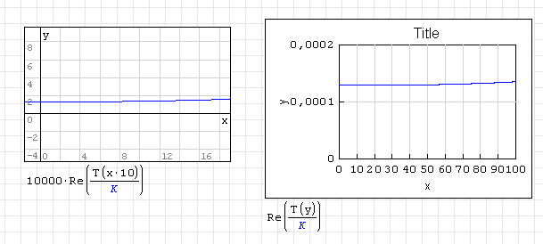

Предполагаю что хочется график действительной части. Функция Re() как и Im() и arg() уже давным давно по неизвестным причинам не справится с единицами измерения. Поэтому нужно делить на К прежде чем применять Re().
Правый график построен с плагином X-Y Plot. Установку с этим плагином наидете здесь.

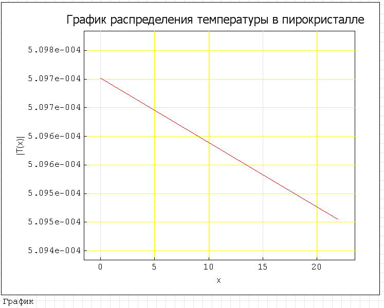

Ber7, спасибо и Вам за помощь. График распределения температуры в пирокристалле действительно имеет такой вид, но как бы решить проблемку с числовыми значениями? Я добавил график из маткада 15 и xls файл, содержащий 26 значений (от 0 до 25) температур в разных точках толщины кристалла. MS Excel и Libre Office Calc отказались строить график, по-видимому, из-за малых значений температуры. Если решить проблему с построением графиков в SMath, с которой столкнулся я, то аудитория пользователей SMath расширится и на аспирантов, и на научных сотрудников, и т.д.
Если решить эту проблему не получится, то как, хотя бы, построить график малых значений по точкам, без размерностей, в системе SMath, или в другой какой-нибудь системе? Буду рад, хотя бы, вручную выписывать на бумаге значения функций и вручную снова их вводить чтобы строить графики. Главное - чтобы без нарушения авторских прав, чтобы на конференциях на вопрос с подводным камнем "а в какой среде Вы, Александр, строили свою математическую модель?", я бы гордо ответил "в системе SMath", потому что сама система SMath, еще раз повторюсь, версия 0.96 по вычислениям уже конкурирует с ее дорогущим аналогом, в эргономичности уже превзошла (спасибо Андрею Ивашову), осталась проблема с построением графиков, хотя самому Андрею и другим пользователям, конечно, еще известны недостатки, которые, как мы все надеемся, скоро будут решены. Если Андрей готовит свой продукт к защите диссертации, то, вот у него точно проблем с внедрением SMath не будет

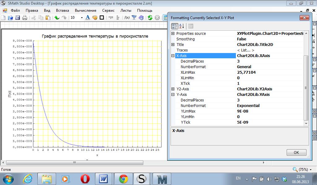

Ночная сборка SMath Studio 0.96.4902 с дополнением X-Y Plot (установка запросится автоматически при открытии документа, содержащего это дополнение) может оформить ваш документ в таком виде:
График распределения температуры в пирокристалле.pdf (72,57 КиБ) скачан 760 раз(а).

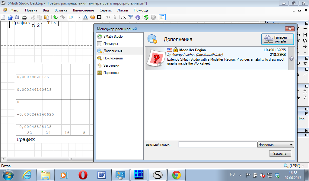

Попробуйте ещё раз удалить всё из папки "C:\Program Files\SMath\SMath Studio", а также из папки: "C:\Documents and Settings\[имя пользователя]\Application Data\SMath\". Обязательно нужно подчистить обе эти папки, чтобы не подцепить чего лишнего.
После этого нужно установить указанную ночную сборку и открыть выложенный мною файл. SMath Studio укажет на то, что для просмотра файла нужно скачать дополнение X-Y Plot, нужно согласиться. Скачаный файл с дополнением должен появиться в папке "C:\Documents and Settings\[имя пользователя]\Application Data\SMath\extensions\plugins", но не в "C:\Program Files\SMath\SMath Studio" как у вас на картинке. Все сторонние дополнения выкладываются в папку пользователя.
Что же касается графика, то там есть некоторые тонкости в настройке, главным образом связанные с правильной установкой пределов для осей. Нужно понимать какие числа туда вставлять и с какой точностью в знаках. Попробуйте ещё раз проделать указанные действия.

Уважаемый Вячеслав Мезенцев (уни)!
Все сделал, как Вы сказали: удалил программу, через shift-delete удалил все из Program Files\SMath и \Application Data\SMath. Установил указанную Вами ночную сборку. Все встало нормально. При запуске Вашего файла было предложено установить не X-Y plugin, а Image Region plugin. Плагин установился, файл открылся в том же виде без самого графика. Я закрыл программу и скопировал принудительно плагин X-Y в папку \Application Data\SMath, но программа при запуске выдала ту же ошибку, что на скриншоте с фаром в предыдущем моем сообщении. Я принудительно удалил этот плагин, и сейчас скриншотом показываю, где и какие плагины у меня установлены и что мне делать дальше? (плагин X-Y я взял отсюда ftp://82.193.156.30/SMath/plugins)

Ну, что я могу сказать, это странное поведение, тут надо разбираться в чём дело. Могу лишь добавить, что компонент этот при установленном плагине можно вставить из меню - Вставка\X-Y Plot и дальше уже пробовать. Это не стандартный компонент. Очень странно, что был предложен Image Region вместо X-Y Plot, это какая-то ошибка. Я попробую подумать почему так происходит.
Да, я в курсе, я родился на Украине и жил там. Это моя Родина (СССР). г. Энергодар Запорожской области, это к слову.
П.С. Я приложил дополнение, можете его попробовать установить так.
П.С. Я нашёл причину такого поведения, это моя ошибка. У этих двух дополнений одинаковый GUID (глобальный идентификатор), поэтому выбирается первый попавшийся из них. Постараюсь исправить.
XYPlotRegion.zip (69,16 КиБ) скачан 493 раз(а).

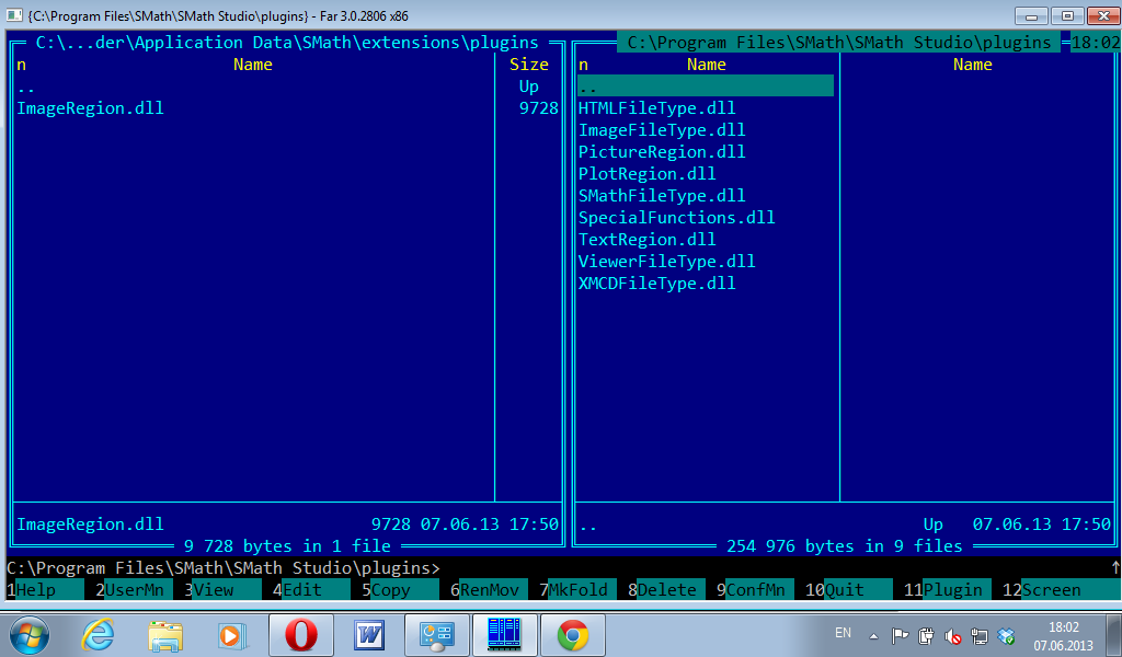

Вроде бы исправил. Можете попробовать ещё раз удалить опять все плагины из папки пользователя (переустанавливать ничего не надо) и попробовать открыть файл.
Россия навсегда!

Со вторым плагином получилось!
Я его скопировал принудительно в \Application Data\SMath и перезапустил программу.
Все работает!!! Огроменная благодарность!!!
Вот только теперь надо будет разобраться, почему именно так работает график, и что означают добавленные Вами строки. Хочется понять, а не кнтрл-ц + кнтрл-в.

Упрощение функции распределения температуры
Функцию распределения температуры Т(х) можно упростить,заменив
ее линейной функцией.
Для этого разложим гиперболические функции в ряд Маклорена,
ограничиваясь только первыми членами (в данной задаче аргументы
гиперболических функций малы по сравнению с единицей).
В результате получаем упрощенную(линейную) функцию.
Графики точной и упрощенной функций практически совпадают.
Graf1.sm (38,6 КиБ) скачан 1628 раз(а).

#18 Опубликовано: 08.06.2013 14:48:10
Вячеслав, я последую Вашему совету. Действительно, любая задача, даже моя, может помочь другому человеку, такому же начинающему как и я. Это очень хорошо и дружелюбно.
Вы не поверите, но у меня получилось
! Методом эксперимента я научился подбирать пределы значений для графика при f=100000 Гц. Конечно, впереди еще много трудностей.
Вячеслав, можно было бы сделать так, чтобы масштаб осей (при активном окне графика) при прокручивании колесика мышки не изменялся? Например, пусть масштаб графика изменяется при активном окне графика при прокручивании колесика мышки с нажатой какой-нибудь клавишей. Нечаянная прокрутка колесика мышки сбивает масштаб, который приходится восстанавливать вручную в свойствах графика. Можно в плагин добавить вертикальные и горизонтальные асимптоты? (Хотя бы, по 4-5 штук). Может, когда-нибудь, мир увидит в SMath графики в логарифмическом масштабе...
Россия навсегда

уни 08.06.2013 17:31:00
#19 Опубликовано: 08.06.2013 17:11:13
Ну почему? Я поверю. Обилие настроек с непривычки может вызывать ощущение сложности, но человек ко всему привыкает, если делает это небольшими шагами.
Что касается работы с мышью для X-Y Plot. Во-первых, я хотел повторить Mathcad'овский X-Y Plot со всеми его настройками, чтобы человек, который использовал его там, мог легко перейти на его же использование в SMath Studio. К сожалению, пока нет возможности сделать полную копию, т.к. программная реализация средств для этого в SMath Studio не очень развита (в процессе). Также я не стал повторять окно настроек графика, т.к. проще это пока было сделать тем способом, что есть сейчас.
Во-вторых, я хотел сделать работу с компонентом похожей на работу со встроенным компонентом отображения графиков. Поэтому сделал поддержку мышки по аналогии с ним. Этого в Mathcad нет, там нельзя перемещать график мышкой и менять масштаб колёсиком. Т.е. я хотел взять что-то хорошее из того, что знал и сделать так, чтобы человек мог применять уже имеющиеся навыки в работе с графиками. Если пользователь научился пользоваться встроенным компонентом, то он ожидает похожего поведения и от X-Y Plot. Встроенный компонент изменят масштаб без дополнительной клавиши, поэтому я оставлю пока как есть, хотя это может сбивать точные настройки границ. Единственно, что я сделал - это добавил задержку при перемещении графика мышкой и случайное нажатие на график не сбивает его.
Что касается асимптот. Отрезки линий пока могут их заменить. Компонент поддерживает рисование отдельными отрезками и рисование полилинии. Таким способом количество и направление таких асимптот может быть произвольным. Если вы укажите координаты концов и количество нужных вам линий, то я покажу как их отобразить на графике.
В будущем я планирую при выделении графика показывать дополнительную прозрачную панель, где бы можно было мышкой выбирать текущий режим работы: масштабирование, перемещение и т.п. Возможно это будет и во встроенном компоненте. Пока это просто не приоритетные задачи. Я веду одновременно несколько компонентов и пытаюсь найти способ сделать работу с ними единообразной, если у меня получится что-то придумать, то это появится одновременно во всех.
Основное общение сейчас по усовершенствованиям идёт на англоязычной части форума, т.к. здесь активных пользователей пока мало. Всего месяц прошёл с момента появления и волна ещё не скоро дойдёт до потенциальных пользователей. Ну и у меня просто времени на всё не хватает, кроме того большинство компонентов основаны на работах других авторов или команд, что требует времени для освоения их мною в единственном числе.
