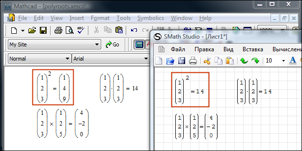

#12 Опубликовано: 14.07.2009 14:23:28
Группа: Super Administrator
Не совсем так. Дело в том, что при сложении вектора со скаляром каждый элемент вектора складывается с этим скаляром, т.е. в данном случае результат операции просто аналогичен результату операции между массивом и скаляром.
Странно другое - я проверил аналогичные вычисления в Mathcad и такого не ожидал - посмотрите на скриншот:
Т.е. в Маткаде возведение вектора в степень не равно умножению вектора на себя самого указанное степенью количество раз! Это для меня новость. Попробую разобраться подробнее в чём тут дело...

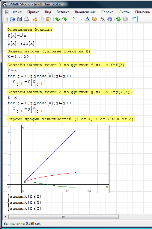

Хочу немножко уточнить. Во-первых, я не математик, а химик. А данная программа мне интересна с точки зрения альтернативы Маткаду. Во-вторых, я имею дело со следующей задачей (в основном): задан интервал значений x, потом с КАЖДЫМ этим x проводятся операции, иногда для каждого вычисляется интеграл, потом все это - на график.
Схематически это выглядит так:
x(от 1 до 10) -> y(x) -> z(y(x), x) -> gz (y(x)), y(x), x)
И график зависимости g(z (y(x)), y(x), x) от х.
Извините за сумбурное изложение.
#14 Опубликовано: 14.07.2009 15:16:06
Не уверен, что точно понял, что требуется, но вот пример, от которого можно будет отталкнуться:
Скачать: multi_fun_plot.sm.

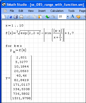

Получилось ввести диапазон x←range(1;10). Но вычислять введенную формулу f(x)←nthroot(exp(2,2*x);3)-abs(sin((π*x)/{x+2/3}))+1,7 программа не хочет Как быть?
Странно: функцию не хочет считать, а график построил, хм...
#18 Опубликовано: 02.12.2009 13:36:11
Как быть? Странно: функцию не хочет считать, а график построил, хм...
Дело в том, что нельзя посчитать заданную Вами функцию от вектора, коим является результат работы функции range. Однако не сложно организовать цикл для просчёта функции от каждого элемента вектора в отдельности:
(скачать файл)
