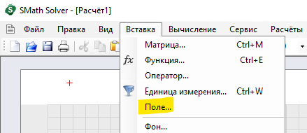

не могу в колонтитулах сделать автоматическую нумерацию страниц. как организовать ?
#2 Опубликовано: 21.03.2026 09:35:14
2 343 сообщений из 4 046 понравились пользователям.
Группа: Super Administrator
Здравствуйте.

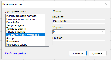

Перейдите в режим редактирования колонтитулов (двойным кликом по колонтитулу или через меню Вставка) и вызовите диалог вставки полей:

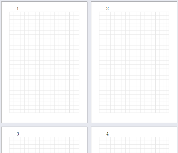

Выберите необходимое значение и вставьте его:
Поля будут обрабатываться на страницах согласно вашим ожиданиям.
