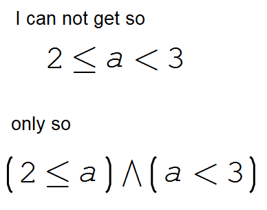

2<= a <3 - Is it my or SMath bug? - Сообщения

Спасибо, Слава!
А не проще было бы исправить основной булевый опреатор?
#4 Опубликовано: 10.10.2023 04:57:48
Вопрос не ко мне. Здесь нет "основного" универсального булевого оператора, а есть только набор частных бинарных операторов. Теоретически может быть и возможно обрабатывать обобщённую последовательность булевых операций, но практическая реализация должна быть совместима со старым кодом. С этим может быть проблема. Даже если удастся ввести такую поддержку, то она может нарушить работу старых документов пользователей.
