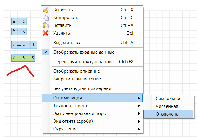

В простейших случаях подстановка значений возможна через отключение оптимизации:
Надеюсь, смог вам помочь.
