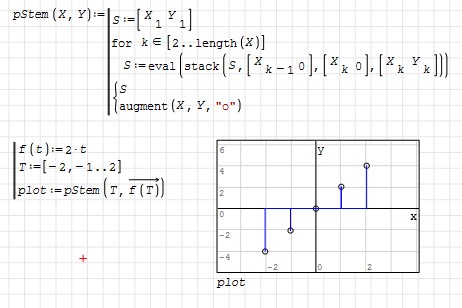

Мне необходимо построить график точками. Что-то подобное делал 100 лет назад в маткаде...
Суть: есть функция, например f1(t):=2*t
Я хочу изменять в графике t от -2 до +2 с шагом 1.0. Т.е. я хочу видеть на графике пять точек. Точки должны быть на координатах (-2,-4), (-1,-2), (0,0), (1,2), (2,4).
Можно эти точки соединить прямыми, можно оставить точками. Как это сделать в smath?

Hi. This is a way.
pStem.sm (8,03 КиБ) скачан 923 раз(а).
sergio 18.02.2022 05:57:00

Спасибо. с plot получилось.
А можно убрать вертикальные синие линии от точки до оси х?
#4 Опубликовано: 18.02.2022 04:23:11
1 106 сообщений из 1 782 понравились пользователям.
Something like this?

#5 Опубликовано: 18.02.2022 04:24:45
juvf
juvf
Да!!! То, что нужно!!! ОГРОМНОЕ СПАСИБО!!!

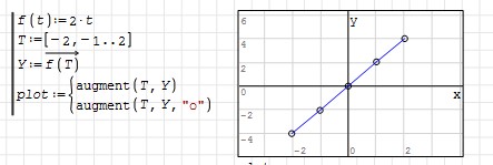

#6 Опубликовано: 18.02.2022 04:42:24
juvf
juvf
А как это из *.jpg в *.sm преобразовать?
Как добавить дополнительную строку "Y:=f(T)"? Как в plot добавить фигурную скобку с двумя augment?

#7 Опубликовано: 18.02.2022 04:49:50
Sorry, I forgot to upload the file.
pStem.sm (9,92 КиБ) скачан 929 раз(а).
You can type line(,,,) and sys(,,,). And ... see some videos about SMath syntax.

#8 Опубликовано: 18.02.2022 04:56:08
juvf
juvf
Ещё раз огромное спасибо!!!!
