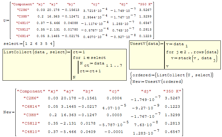

Форум SMath SMath Studio Samples Bubble point of a mixture of components 1 страниц (3 вхождений) Bubble point of a mixture of components - Bubble Point calculation with several nonlinear solvers in SMath Studio - Сообщения К последнему сообщению #1 Опубликовано: 16.05.2023 10:41:44 Javier Ochoa 3 сообщений из 26 понравились пользователям. Группа: User Hi,I am reading to understand the solvers in SMath Studio and I solve the bubble point calculation, which is part of some chemical engineering problems to solve a separation process.Hope it help,Kind regards,bubblePoint.sm (35,15 КиБ) скачан 1284 раз(а). #2 Опубликовано: 16.05.2023 18:52:30 Jean Giraud 983 сообщений из 6 866 понравились пользователям. Группа: User Does it make sense to have the system ordered 'x ascending' ? 1 пользователям понравился этот постJavier Ochoa 16.05.2023 19:16:00 #3 Опубликовано: 16.05.2023 19:18:44 Javier Ochoa 3 сообщений из 26 понравились пользователям. Группа: User Hi Jean,I was not aware of putting things sorted by x ascending, but it looks good.Thanks in advance, 1 страниц (3 вхождений) Новые сообщения Нет новых сообщений
