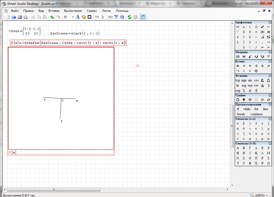

#16 Опубликовано: 25.01.2014 12:39:04
WroteПример 4. Бублик
Уравнение: [MATH]a←1[/MATH] [MATH]c←1.1[/MATH] [MATH]f(x;y;z)←(c-sqrt(x^4+y^4))^2+sin(z)^2-a^2[/MATH]
Будет желание, посчитайте: Бублик.sm
Не смог посчитать. Ошибка - "Значение вышло за пределы максимально допустимого положительного числа" (скриншот прилагаю)
Ученье свет!
#17 Опубликовано: 25.01.2014 14:35:46
Нужно подобрать численный решатель для системы ДУ. В примере он выполнен в виде программы и этот вариант устарел уже, хотя должен быть работоспособен. Это решатель с фиксированным шагом. Можно попробовать другие решатели, в т.ч. для жестких систем. Нужно перебрать решатели из плагинов ODESolvers и DotNumerics, они имеют одинаковый интерфейс вызова. Также нужно уменьшить количество точек и шаг сетки. В любом случае, даже если какая-то картика будет, она не очень прояснит структуру поверхности.
Этот пример довольно сложный для SMath Studio.
Россия навсегда!

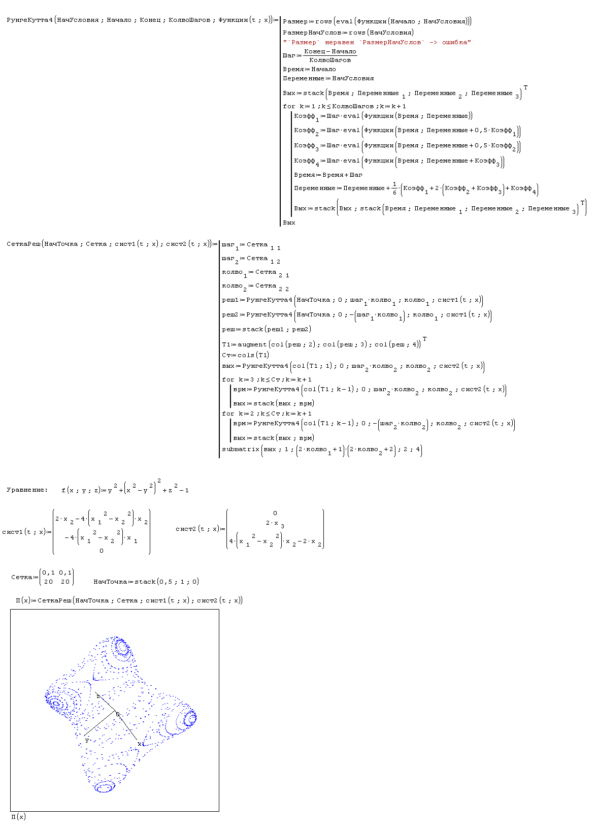

Уни,Ваш плагин rkfixed с фиксированным шагом прекрасно работает
с Вашими же примерами.Поверхности отображены на плоские графики.
Kameshek1.smz (108,05 КиБ) скачан 2110 раз(а).
