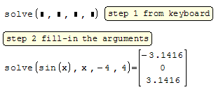

Форум SMath SMath Studio Questions Do I have to use Insert > Function in order to use solve 1 страниц (4 вхождений) Do I have to use Insert > Function in order to use solve - Сообщения К последнему сообщению #1 Опубликовано: 23.09.2022 07:54:39 mateo 0 сообщений из 2 понравились пользователям. Группа: User I can use Solve using the command Insert > Function. But if I write the same directly without the Menu, it won't work. What could be the reason? #2 Опубликовано: 23.09.2022 08:20:34 sergio 127 сообщений из 342 понравились пользователям. Группа: User You should check the use of capital or tiny "s". Also only if you have installed the "Maxima" plugin you have both "solve" and "Solve" that have a different solutor and also a different formsergio #3 Опубликовано: 23.09.2022 09:28:54 mateo 0 сообщений из 2 понравились пользователям. Группа: User Thank you. I wrote solve indeed with tiny s and I don't have the Maxima plugin. However, I tried it once again today and it worked. #4 Опубликовано: 23.09.2022 13:38:41 Jean Giraud 983 сообщений из 6 866 понравились пользователям. Группа: User 1 страниц (4 вхождений) Новые сообщения Нет новых сообщений
