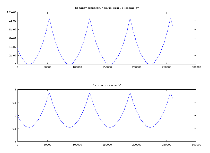

Если в octave взять н.к. в [0 sqrt(2) 0] он тоже зависает. Относительно легко избавился от пологового участка с условием log10(abs(x(:,1)))>-2), этих точек 28%. Сделал 3-ый вариант, с++ без зависания, координаты [1 1 1 2.7321 2.7321 2.7321], тут условие более сложное log10(abs(del_x))>log10(h), del_x=xi+1-xi, h- шаг, доля тоже 28%. На рисунке координаты по x c условием.

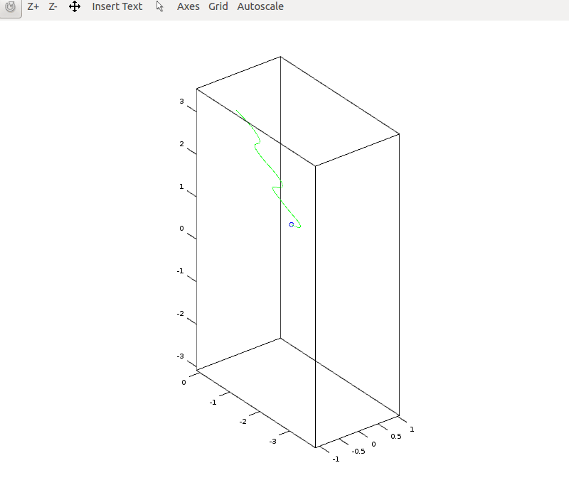

Спираль это хорошо. Сделал демонстарционный пример для декартовой и полярной ск. Странно, что файлы нельзя прикладывать. Тогда только по ссылке.

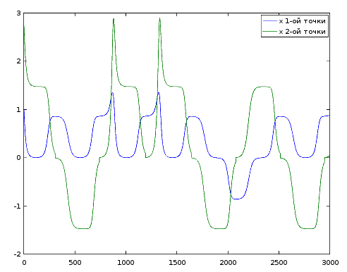

Заставил wxmaxima делать замену. lisp_3.txt (2,15 КиБ) скачан 1612 раз(а). Получил решение для системы из 2-ух точек и стрежнем между ними. Скорость точки должны зависить только от ее координаты или быть постоянной. Можно получать системы, зная только их скорости. D1,D2,D3 - скорости 1-ой точки по оси x,y,z; аналогично и для D3,D4,D5. Пример два аттрактора Лоренца.

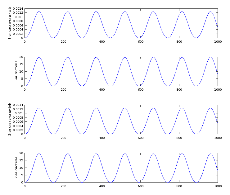

Применим метод к математическому маятнику. Составим две эквивалентные системы в Декартовой с.к.
1-ая система
x[0]-x
x[1]-y
x[2]-V_x
x[3]-V_y
x[0]^2+x[1]^2 (1)
9.81*2*x[1]+x[2]^2+x[3]^2 (2) з-н сохр. энергии
x[0]*x[2]+x[1]*x[3] (3) получен из (1) дифференцированием по t
2-ая система
x[0]-x
x[1]-y
x[2]-V
x[0]^2+x[1]^2
9.81*2*x[1]+x[2]^2 з-н сохр. энергии
Сравним скорости, полученные через взятие производной с введенным скоростями. Качествено похожи, отличаются на dt.
Правая часть 1-ой системы:
f[0] = -( 4.0*x[3]*x[0]*x[1]+-4.0*x[2]*(x[1]*x[1]));
f[1] = -( -4.0*x[3]*(x[0]*x[0])+4.0*x[2]*x[0]*x[1]);
f[2] = -( -3.9240000000000002e+01*x[0]*x[1]+-4.0*x[2]*x[3]*x[1]+4.0*(x[3]*x[3])*x[0]);
f[3] = -( 3.9240000000000002e+01*(x[0]*x[0])+4.0*(x[2]*x[2])*x[1]+-4.0*x[2]*x[3]*x[0]);
Видно, что f[0] не равно x[2], f[1] не равно x[3].
