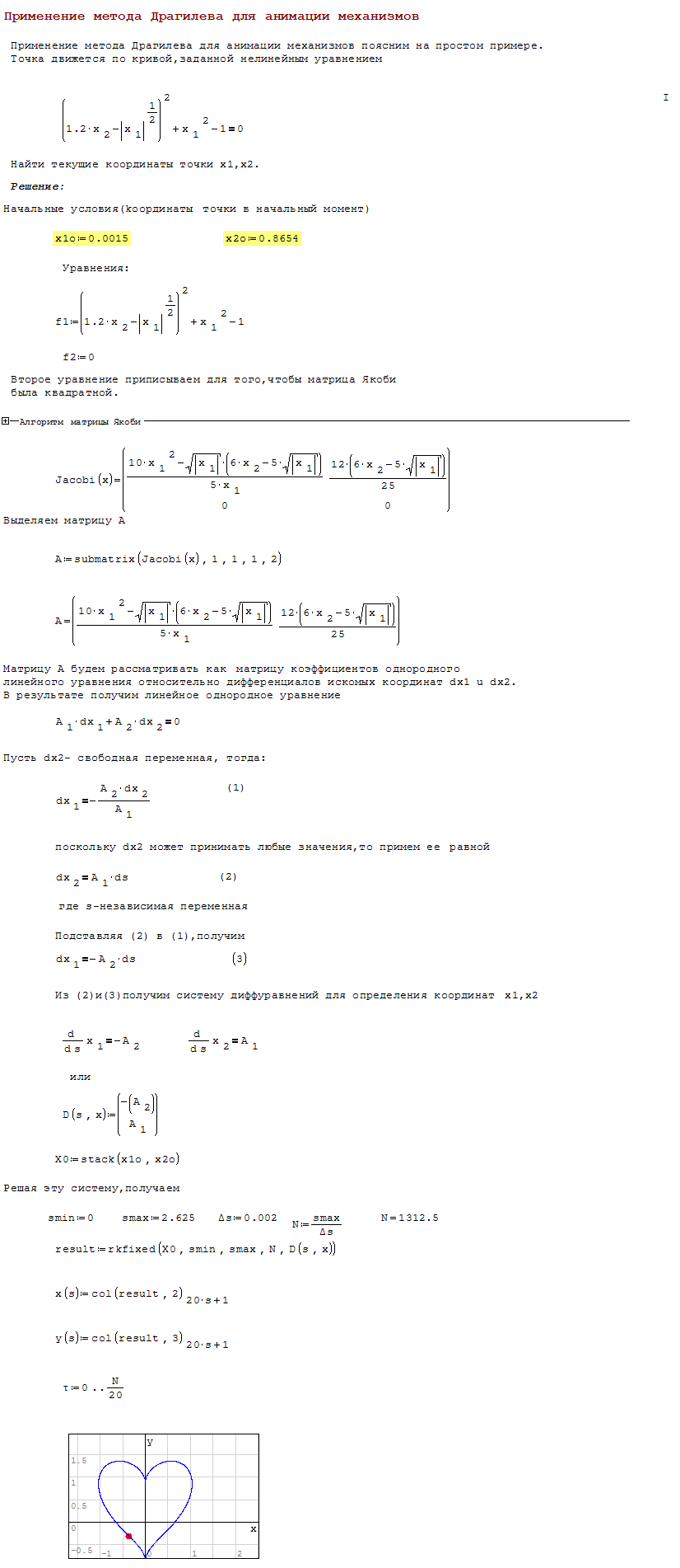

1.Поясняющий пример.Tочка движется по кривой,заданной нелинейным уравнением
Davide Carpi 22.11.2015 06:32:00, уни 23.01.2014 04:16:00, Serg 25.01.2014 14:02:00

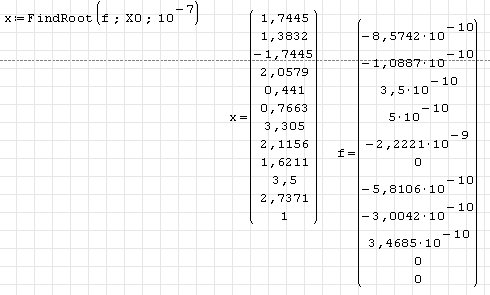

Реальный механизм:
Uni.sm (24,53 КиБ) скачан 1689 раз(а).

FindRoot(eqn,init,tol) находится в дополнений NonlinearSolvers.
Очень чувствительно реагирует на изменения начальных значении, то может и не годится.
Fridel Selitsky 23.01.2014 10:18:00

Мартин, я ошибся с функцией genfit(), она решает другую задачу. FindRoot() похоже то, что нужно, только я не смог получить решение. Какие начальные приближения вы использовали?
Россия навсегда! Вячеслав Мезенцев
#13 Опубликовано: 23.01.2014 16:22:36
1 364 сообщений из 2 279 понравились пользователям.
Я успользовал X0 из uni.sm как начальное приближение (второй аргумент функции FindRoot()). Как-то думал что Фридель имел это в виду, но потом заметил что Х0 уже решение. С другими хотя бы только чуть измененными значениями у меня также не получилось :-(

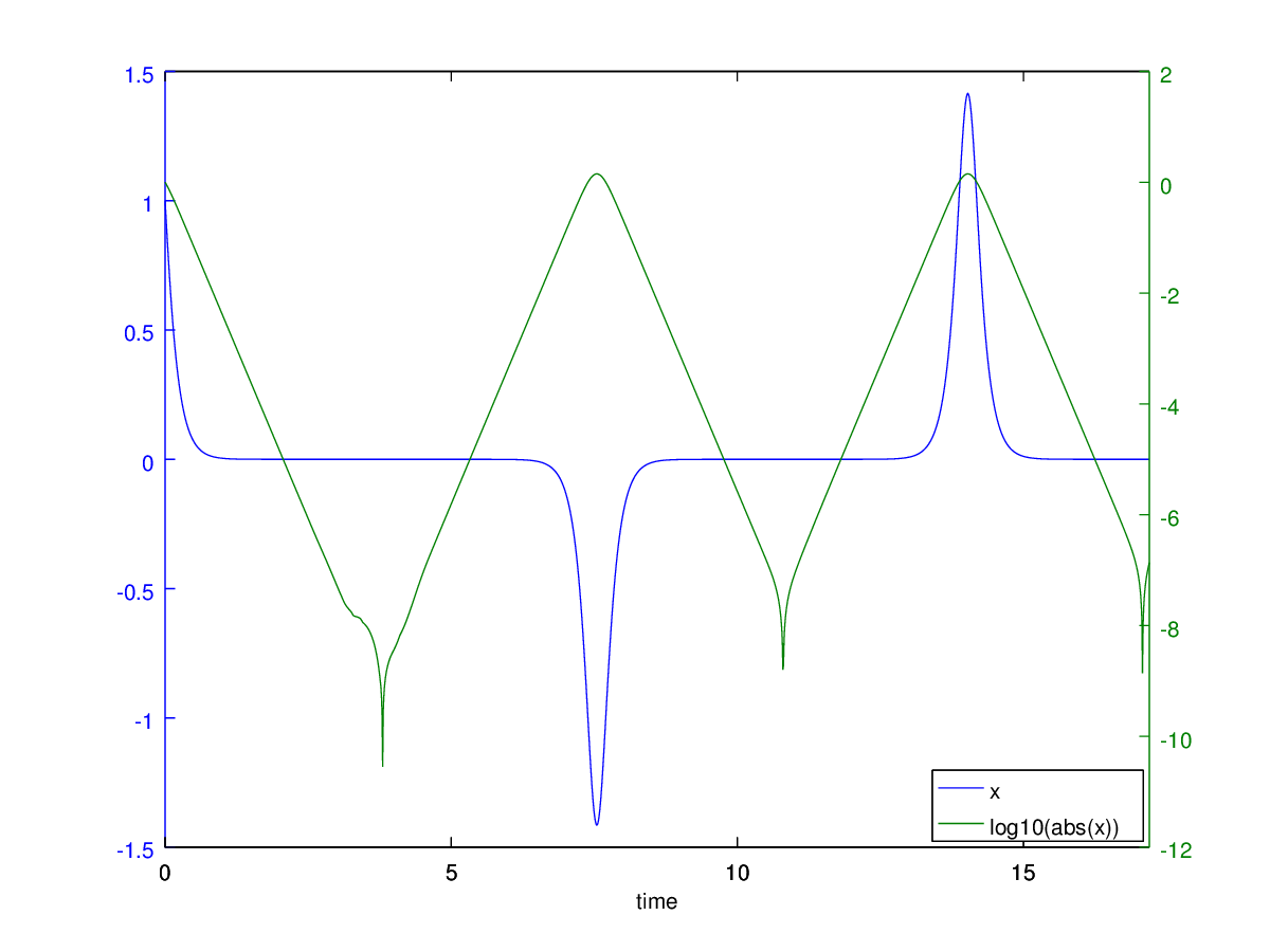

Сделал пример с точками бифуркации. x2^2+x3^2=2;x1^2+x2^2=2; Начальные координаты [1 1 1]. smath и с++ в точке зависали, octave дает странные решения, как выбирать путь мало представляю. На 1-ом рисунке решение с другой точностью, на 2-ом зависимость x, log(abs(x)) от времени.
