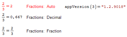

Форум SMath SMath Studio Bugs & Problems Setting "Fractions: Auto" is dangerous 1 страниц (2 вхождений) Setting "Fractions: Auto" is dangerous - Сообщения К последнему сообщению #1 Опубликовано: 14.09.2024 16:53:10 Martin Kraska 1 364 сообщений из 2 281 понравились пользователям. Группа: Moderator If the fractions setting is set to Auto, the result formatting looses the denominator.Users might be surprised by this. If not, even worse.Worksheet3.sm (4,18 КиБ) скачан 1734 раз(а). Technische Mechanik mit SMath Studio: https://link.springer.com/book/10.1007/978-3-658-50592-9 6 пользователям понравился этот постsergio 14.09.2024 17:02:00, ioan92 14.09.2024 18:27:00, oscar mauricio 14.09.2024 20:44:00, Alvaro 15.09.2024 03:53:00, Davide Carpi 18.09.2024 17:38:00, Andrey Ivashov 20.09.2024 04:41:00 #2 Опубликовано: 20.09.2024 04:41:51 Andrey Ivashov 2 345 сообщений из 4 059 понравились пользователям. Группа: Super Administrator Thank you, Martin!I will handle this.Best regards, Andrey Ivashov. 1 пользователям понравился этот постsergio 21.09.2024 17:54:00 1 страниц (2 вхождений) Новые сообщения Нет новых сообщений
