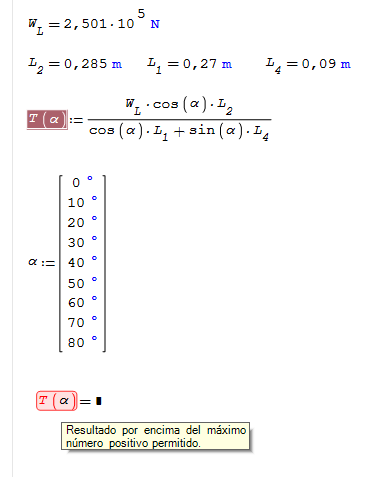

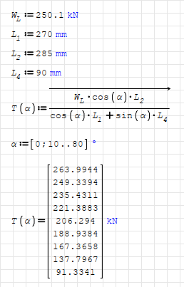

Форум SMath SMath Studio Questions Matrix - Function Evaluation 1 страниц (3 вхождений) Matrix - Function Evaluation - Evaluate F(x) being X a matrix - Сообщения К последнему сообщению #1 Опубликовано: 09.03.2022 15:52:01 metrvg 0 сообщений из 5 понравились пользователям. Группа: User Hello Guys, i've been trying to do this in several ways, but i cant figure out how to make it works.I'll add a screencapture.Thank you very much in advance. #2 Опубликовано: 09.03.2022 16:00:43 overlord 598 сообщений из 1 379 понравились пользователям. Группа: Moderator Use vectorize, since α is a vectorRegards 1 пользователям понравился этот постmetrvg 09.03.2022 16:03:00 #3 Опубликовано: 09.03.2022 16:03:14 metrvg 0 сообщений из 5 понравились пользователям. Группа: User Thanks!!! 1 страниц (3 вхождений) Новые сообщения Нет новых сообщений
