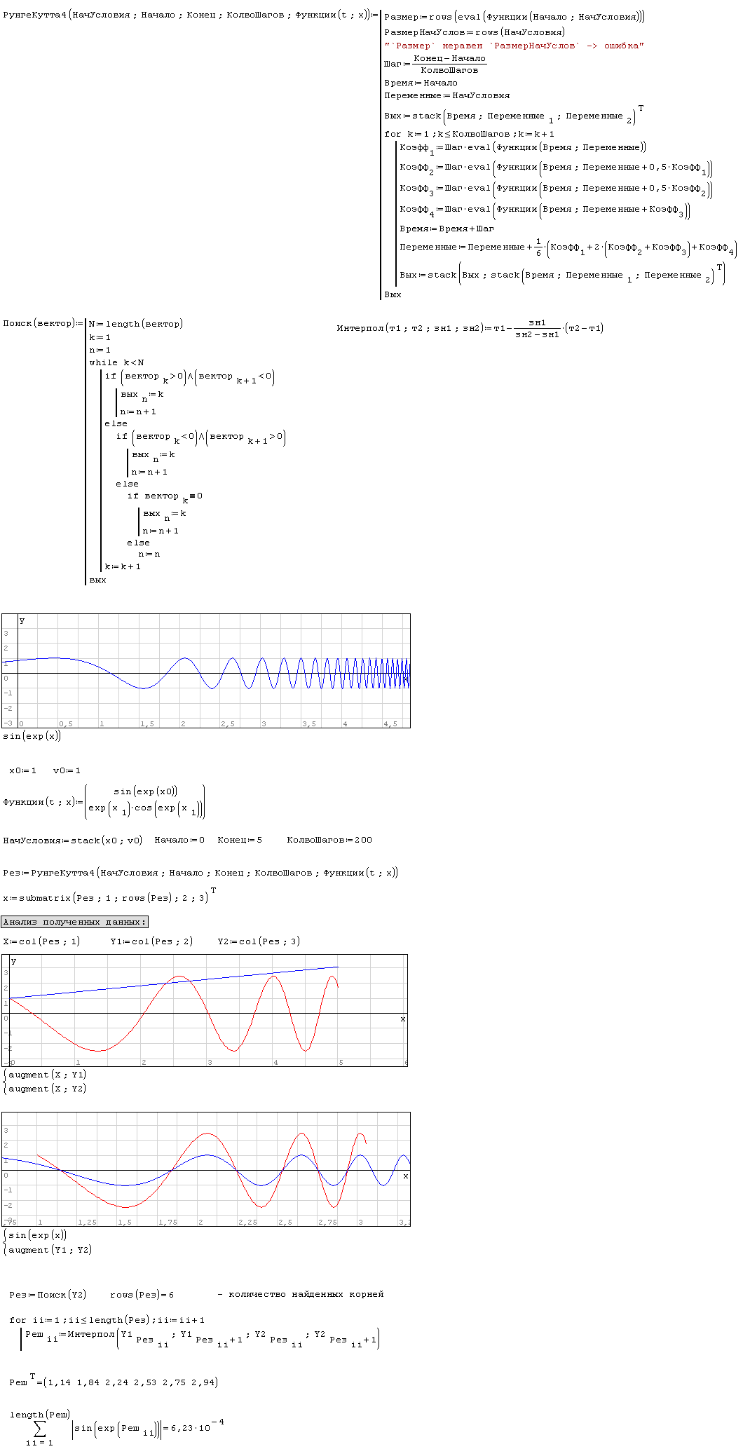

Одномерный случай.
Уравнение: [MATH]sin(exp(x))=0[/MATH]
Документ: Решение СНУ 2.sm
Пояснения:
Это тривиальный случай. Более понятным будут большие размерности.
Мы заменяем исходное уравнение немножко другим, добавляя одну переменную v.
Смысл замены в том, чтобы новая кривая спокойно проходила нули. Новое уравнение построено таким образом, что содержит все корни старого уравнения.
Находим дифурчик, который соответствует новой кривой. С помощью решателя диффура восстанавливаем интегральную кривую, начиная с условия v=1. Мы должны идти вдоль начального уравнения. Конкретно в этом случае можно взять любое значение x, чтобы "сесть" на кривую. В задачах с большей размерностью проще всего взять одно известное решение системы. Новая кривая, выходя из v=1 проходит все нули исходного уравнения. Мы отбираем те, где знак v изменился. Можно, конечно и по самой функции так пройтись, но смысл будет понятен позже, когда я покажу работу алгоритма в трёхмерном пространстве.
Пояснения:

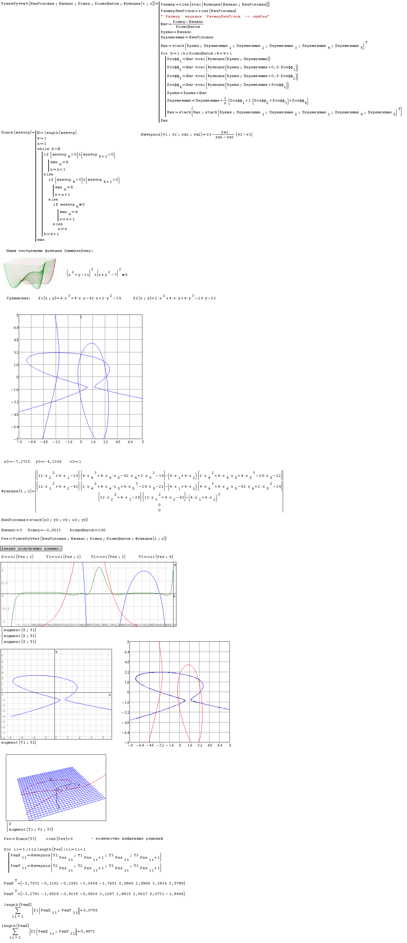

#3 Опубликовано: 23.10.2010 12:58:52
Двумерный случай.
Система нелинейных уравнений: [MATH]sys(4*(y-1)^2+(x-1)^2-1≡0;y-x*sin(25*x)≡0;2;1)[/MATH]
Документ: Решение СНУ 4.sm
Пояснения: Начальная точка (0,4; 0,58) - не лежит ни на одной из кривых, поэтому интегральная кривая будет являться по виду чем-то средним между обеими кривыми в зависимости от начальной точки. Если взять точку на эллипсе, то проекция 3D кривой будет эллипсом, если взять точку на синусоиде, то и проекция кривой будет повторять синусоиду. Т.о. мы выбираем по какой кривой двигаться.
Тем не менее, видно, что мы нашли все 16 решений системы, двигаясь вдоль одного параметра.

#4 Опубликовано: 23.10.2010 14:31:04
Система диффуров для двумерного случая получается путём векторного перемножения нормалей поверхностей.
Эта система описывает линию пересечения поверхностей в 3D. Если выбрать на этой линии точку и построить вектора нормалей к обеим поверхностям, а потом их векторно перемножить, то результирующий вектор будет направлен вдоль касательной к линии пересечения. Решение же диффура методом Рунге-Кутта - есть восстановление линии пересечения поверхностей, т.е. построение интегральной кривой. Ясно, что эта кривая проходит через все решения системы (односвязные). Она как ниточка с иголкой протыкает пространство на размерность меньше в точках решения.
Нули в векторе - это специальный приём. Чтобы не пересчитывать вектор D(t,x) для каждой начальной точки, эти точки вводятся в сам диффур в качестве неиспользуемых переменных (0 - это константа при интегрировании). Поэтому в самом решателе диффура можно ссылаться на эти константы.

#5 Опубликовано: 26.10.2010 11:18:38
Двумерный случай (с Лемнискатой Бурнулли).
Система нелинейных уравнений:[MATH]sys((2/3*y)^2+(4*x)^2-1≡0;-x^2+y^2-(x^2+y^2)^2≡0;2;1)[/MATH]
Документ: Решение СНУ 5.sm
П.С. Наверное это можно сделать немного проще, учитывая наличие явной формулы для Лемнискаты, но не уверен. Вообще говоря, уже давно пора не ограничивать себя только численными методами, как это делают в дискретной математике. Современная вычислительная техника и технологии программирования шагнули далеко вперёд и что 50 лет назад считалось фантастикой, сегодня обыденность дня.

#8 Опубликовано: 27.10.2010 15:21:03
Двумерный случай (экстремумы функции Химмельблау). Посмотрим на влияние выбора начальной точки при восстановлении интегральной кривой.
Задачка: найти все точки экстремума функции Химмельблау [MATH]f(x;y)←(x^2+y-11)^2+(x+y^2-7)^2[/MATH]
Вариант 1. Точка (-5,56; 4,06) - эта точка выбиралась графически, как лежащая на втором уравнении. Было выбрано именно второе уравнение, т.к. оно односвязно и проходит все точки экстремума - нули производных.
Документ: Решение СНУ 6_1.sm

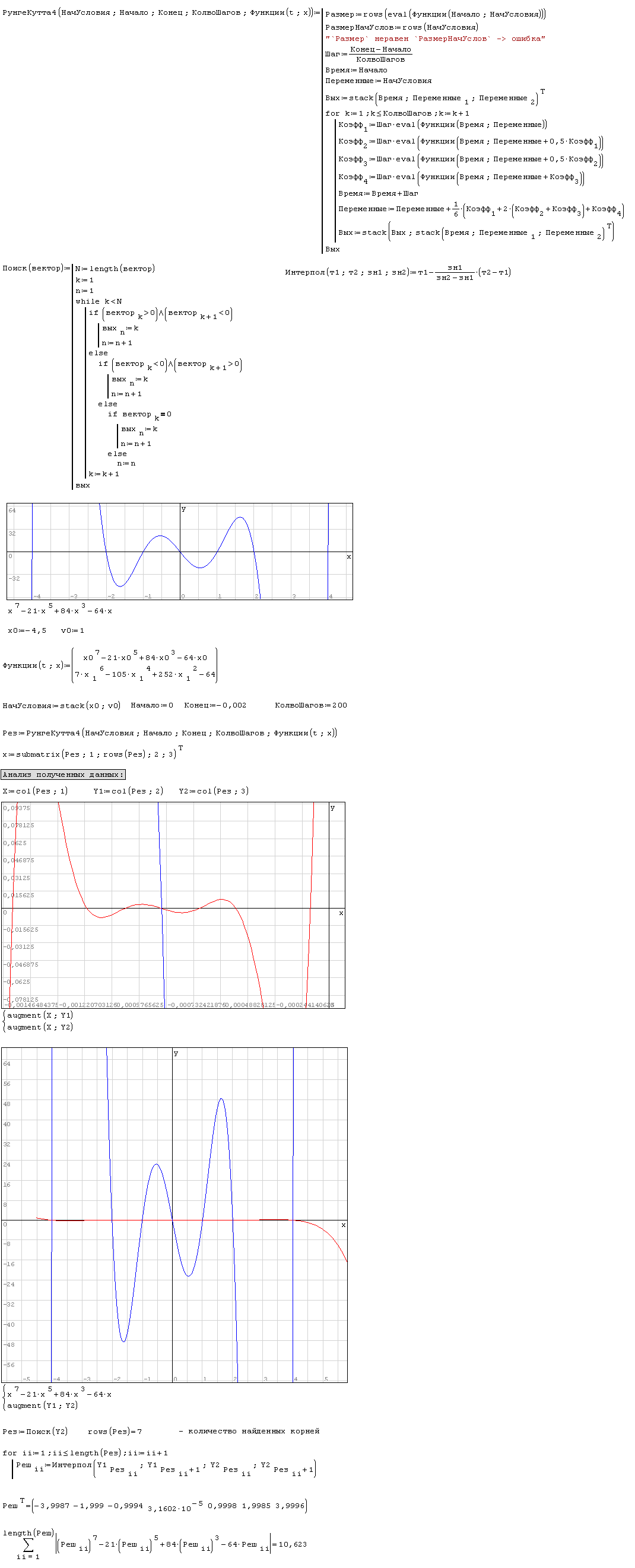

#9 Опубликовано: 27.10.2010 15:36:50
Вариант 2. Точка (-7.3725; -4.3366) На картинке я уравнение приравнял к нулю - это атавизм
Нужно найти экстремумы.
Документ: Решение СНУ 6_2.sm
Решение уже идёт конкретно вдоль второго уравнения, чтобы не сбиться с пути
Точность оставляет желать лучшего. Интересно было бы посмотреть на итерационные методы на этой же задачке.
