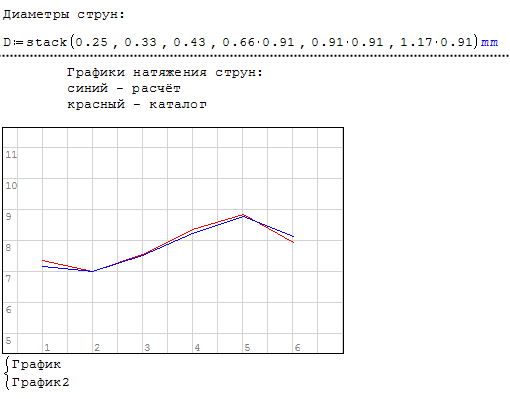

Замечание Uni по поводу басовых струн можно проиллюстрировать
простым расчетом.Басовые струны состоят из жесткого стального сердечника и
податливого покрытия (оплетки).Если допустить,что всю растягивающую
нагрузку воспринимает только сердечник,то в расчет трех последних
струн вместо диаметра D надо подставить диаметр сердечника Ds .Хорошее
совпадение расчета с каталогом получится,если принять Ds=0.91*D.

Иллюстрация результатов после применения поправки Ber7:

Типа круто против поправок не возражаю. Сам хотел поначалу размерности вставить, но что-то делал не так.
Осталось только это проверить на других комплектах разных производителей. Можно и нейлон попробовать посчитать, только я плотности материала не знаю.
Только вместо "основные струны" нужно написать "частоты обычной настройки" или что-то вроде того, а график и график2 заменить на Расчёт и Каталог
