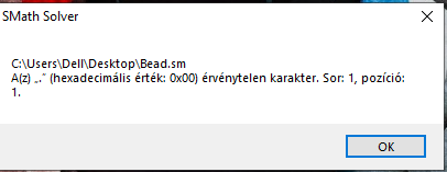

Форум SMath SMath Studio Bugs & Problems Hexadecimal value 0x00 invalid character 1 страниц (2 вхождений) Hexadecimal value 0x00 invalid character - I can't open the file I created. - Сообщения К последнему сообщению #1 Опубликовано: 24.10.2025 09:46:07 Pisti 0 сообщений из 1 понравились пользователям. Группа: User Hello guys I have a problem that I can't open the file I created. It throws the message below. Hexadecimal value 0x00 invalid character . Line 1, position 1Could you help me somehow?Bead.sm (772,33 КиБ) скачан 1124 раз(а). #2 Опубликовано: 24.10.2025 10:59:41 Вячеслав Мезенцев 1 558 сообщений из 1 868 понравились пользователям. Группа: Moderator He left this world forever. The file contains only zeros. Russia ☭ forever, Viacheslav N. Mezentsev 1 страниц (2 вхождений) Новые сообщения Нет новых сообщений
