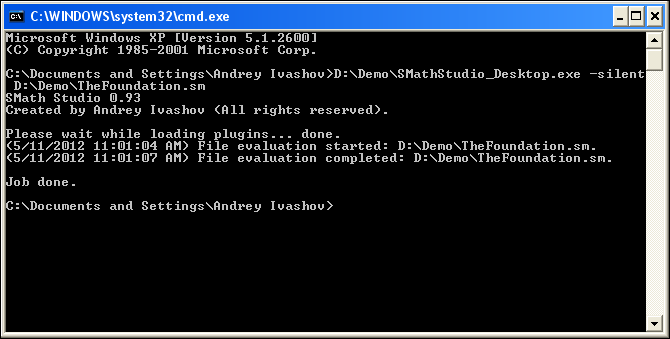

    З.ы. Можно по подробней про "Тихий" режим ?

    Я так понимаю, в тихом режиме программу нужно запускать так?
    Цитата
    SMathStudio_Desktop.exe file_name.sm -silent
    неофициальный справочник https://sites.google.com/site/mikkhalichlab/home jabber конференция smath@conference.jabber.ru
    Конечно, суть его в расчёте файлов через командную строку:
    Теперь, если сам расчёт составлен так, что бы генерировать данные в какой-либо внешний файл, то полный запуск SMath Studio более не требуется.
