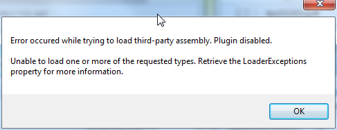

Форум SMath SMath Studio Bugs & Problems Export to Excel does not work 1 страниц (3 вхождений) Export to Excel does not work - ExcelCollab.dll Plug-in error in Windows 7 Smath 0.95.4594 - Сообщения К последнему сообщению #1 Опубликовано: 31.07.2012 10:57:19 Rob 0 сообщений из 8 понравились пользователям. Группа: User Hi,I placed ExcelCollab.dll in C:\Program Files\SMath\SMath Studio\plugins and received the following error:Error occurred while trying to load third-party assembly. exportcell was not available.I am using Version 0.95.4594 on Windows 7. Would you assist.Rob #2 Опубликовано: 31.07.2012 16:44:42 Andrey Ivashov 2 345 сообщений из 4 059 понравились пользователям. Группа: Super Administrator I've recompiled plugin. Please try it. ExcelCollab.zip (51,26 КиБ) скачан 513 раз(а). #3 Опубликовано: 01.08.2012 14:57:34 Rob 0 сообщений из 8 понравились пользователям. Группа: User Thank you for promptly looking into this issue.The re-compiled file was read into Smath! And I see the commands importCell and exportCell!I am trying to reproduce the examples in the Collaboration with Excel post but need more time.Rob 1 страниц (3 вхождений) Новые сообщения Нет новых сообщений
