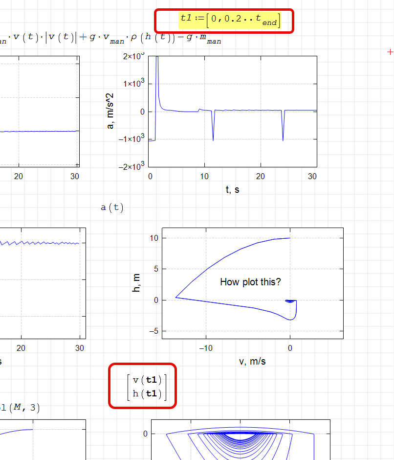

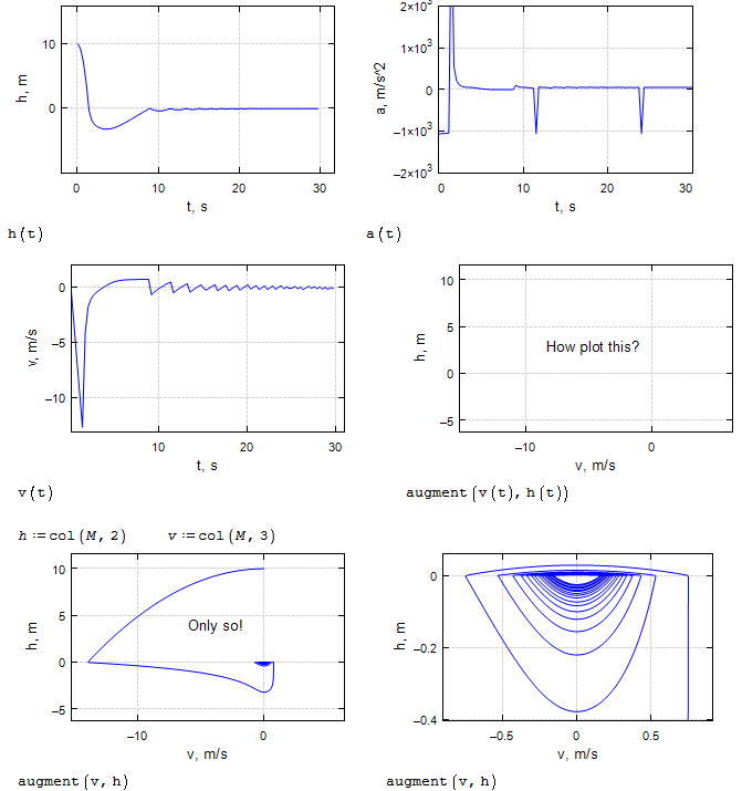

Форум SMath SMath Studio Questions Diver 1 страниц (2 вхождений) Diver - Ho to plot one Phase portrait? - Сообщения К последнему сообщению #1 Опубликовано: 17.09.2026 05:20:05 Valery Ochkov 67 сообщений из 713 понравились пользователям. Группа: User Diver.sm (24,27 КиБ) скачан 323 раз(а). #2 Опубликовано: 17.09.2026 13:24:41 Вячеслав Мезенцев 1 558 сообщений из 1 868 понравились пользователям. Группа: Moderator Так: mat(v(~t1),h(~t1),2,1)Это параметрический тип графика, для него нужно специально задавать вектор аргумента (через тильду). Russia ☭ forever, Viacheslav N. Mezentsev 1 страниц (2 вхождений) Новые сообщения Нет новых сообщений
