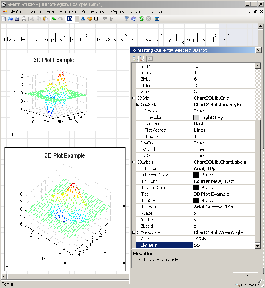

Дополнение в процессе разработки. Предложения приветствуются.
Исходный код: https://smath.info/svn/public/plugins/3DPlotRegion/
Сохранять пока нельзя. Поддерживается мышка (ограниченно), вставка одной функции (нужно прописать её имя, она должна принимать два параметра).
