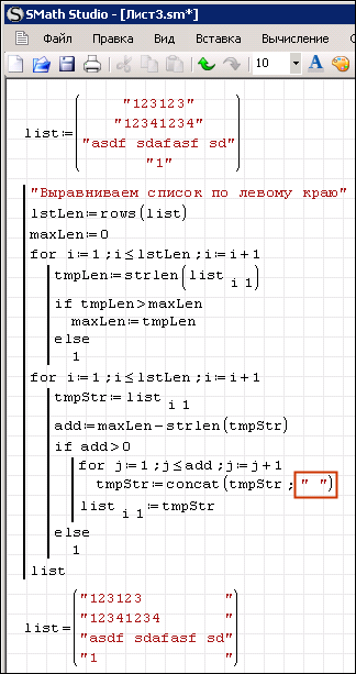

Нашел, возможные причины ошибки
1) нельзя вызывать одну функцию из другой, а я вызываю addLiter(str,liter,noom) из функции alignList(list) ...
п.с. вот еще один пример на эту тему, фактически из за этой конструкции Smath и глючит
блин, хотел сделать красиво, но не выходит, ща буду вымудрятся
Ошибка.rar (1012 Б) скачан 747 раз(а).

#6 Опубликовано: 30.05.2012 13:33:42
Исправлено. Проблема была в открытии файла, содержащего строку, состоящую из единого пробела в математическом элементе листа. Удивительно как эта ошибка так долго оставалась мной незамечена. Большое спасибо, что сообщили о ней... пускай прошёл год, но ведь исправил же
Следующая версия программы не будет содержать такой ошибки.
С уважением, Андрей Ивашов.
