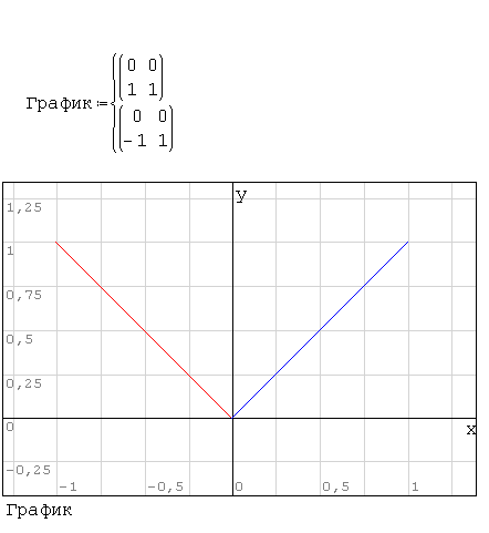

#59 Опубликовано: 23.04.2012 19:47:52
Mike Kaganski
Mike Kaganski
В принципе, это даже уже реализовано, только в виде алгебраической системы
Именно поэтому я в посте #54 и предложил в качестве варианта создать синтаксис для добавления в систему типа
[MATH]X:sys(A;B;2;1)[/MATH]
[MATH]Y:AddToSystem(X;C)[/MATH]
[MATH]Y=sys(A;B;C;3;1)[/MATH]
С уважением, Михаил Каганский
