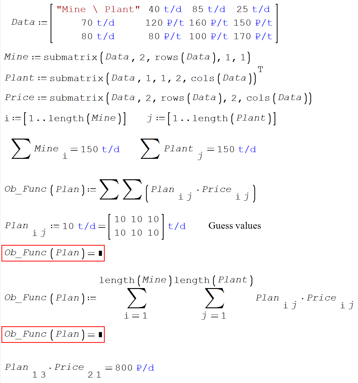

#1 Опубликовано: 03.09.2024 13:24:30
Valery Ochkov
Valery Ochkov
67 сообщений из 708 понравились пользователям.
See please the picture and the attach
Transport-b.sm (13,63 КиБ) скачан 1535 раз(а).

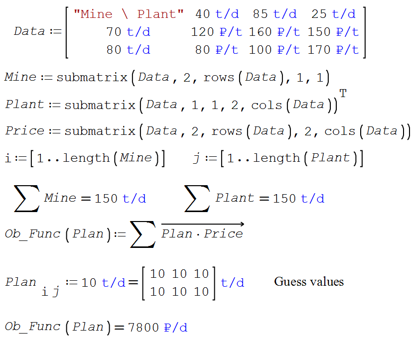

#2 Опубликовано: 03.09.2024 14:54:55
StvMath
StvMath
44 сообщений из 76 понравились и 1 не понравились пользователям.
Like so?
Transport-c.sm (14,58 КиБ) скачан 1546 раз(а).

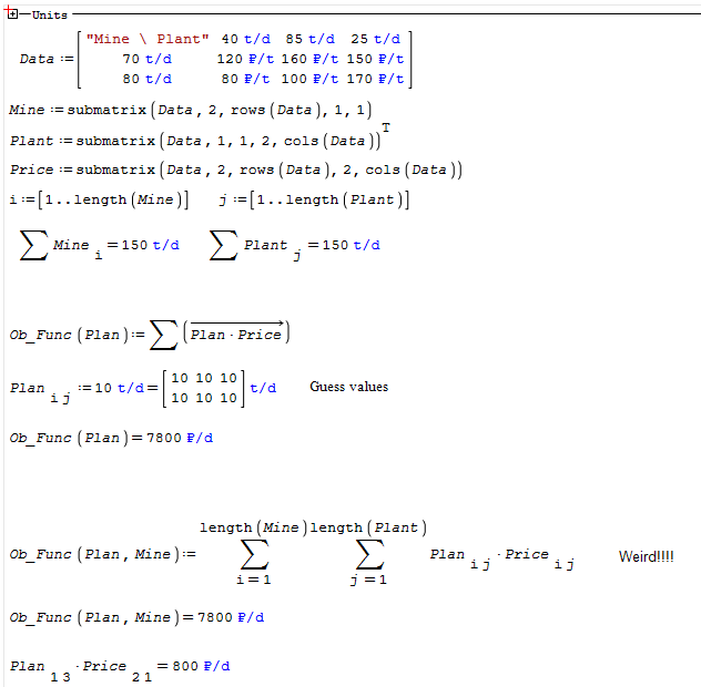

#3 Опубликовано: 04.09.2024 00:16:19
Valery Ochkov
Valery Ochkov
Transport-d.sm (11,2 КиБ) скачан 1537 раз(а).
