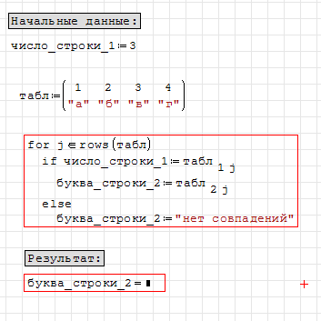

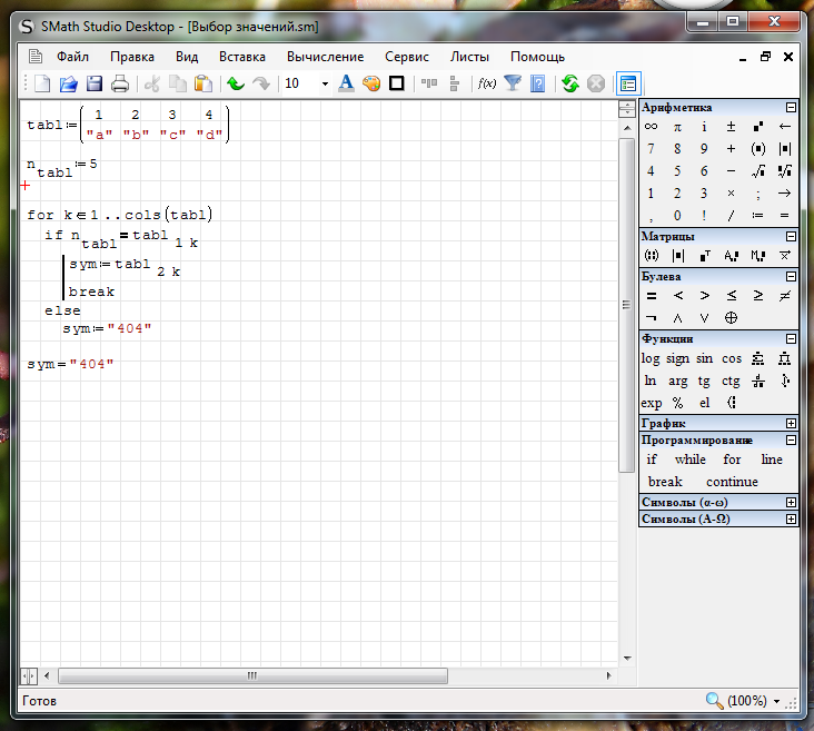

Форум SMath SMath Studio Вопросы по использованию Выбор значения из таблицы 1 страниц (2 вхождений) Выбор значения из таблицы - Выбор значения из 2ой строки по значению из 1ой - Сообщения К последнему сообщению #1 Опубликовано: 10.02.2015 01:00:15 mbdj 0 сообщений из 5 понравились пользователям. Группа: User Уважаемые форумачане, хочу задать вопрос.Как выбрать из 2ой строки таблицы "табл" текст или число "буква_строки_2", на основание совпадения введенного числа "число_строки_1" с одним из чисел 1ой строки таблицы.Привожу пример #2 Опубликовано: 05.04.2015 13:45:43 LitvincevYV 1 сообщений из 7 понравились пользователям. Группа: User Если автору еще пригодится (или кому другому) 1 страниц (2 вхождений) Новые сообщения Нет новых сообщений
