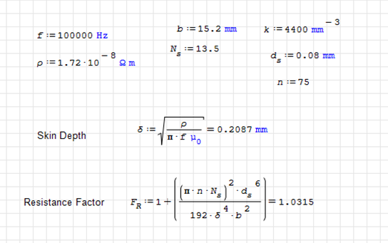

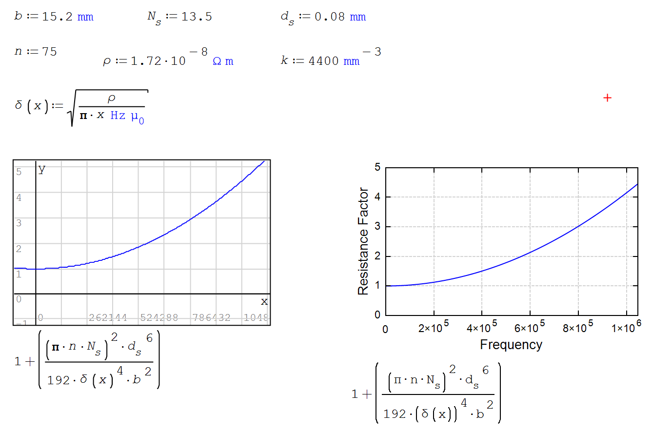

Форум SMath SMath Studio Questions Help with Graph Function 1 страниц (2 вхождений) Help with Graph Function - Graph function for litz wire resistance factor vs frequency - Сообщения К последнему сообщению #1 Опубликовано: 05.10.2023 13:27:35 Ian 0 сообщений из 1 понравились пользователям. Группа: User Hello, I'm lacking math skills and hoping someone can give guidance to create an X-Y plot with frequency on the X axis and resistance factor on the Y axis.All parameters can be considered constant besides frequency in this example.Thank you! #2 Опубликовано: 05.10.2023 14:39:47 Oscar Campo 135 сообщений из 309 понравились пользователям. Группа: Moderator Hi,You only must define "f" as your variable "x" and plot 1 страниц (2 вхождений) Новые сообщения Нет новых сообщений
