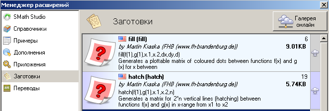

В менеджере расширений находятся заготовки hatch и fill и соответствующий пример.
fill нашел, а hatch нет.
Ученье свет!

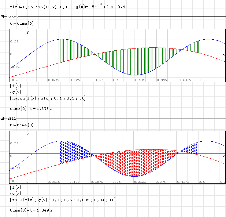

У меня вот так - смотрите приложение.
Честно сказать, я больше таких трюков использовать не буду, так как с плагином Maxima доступны все возможности программы gnuplot.

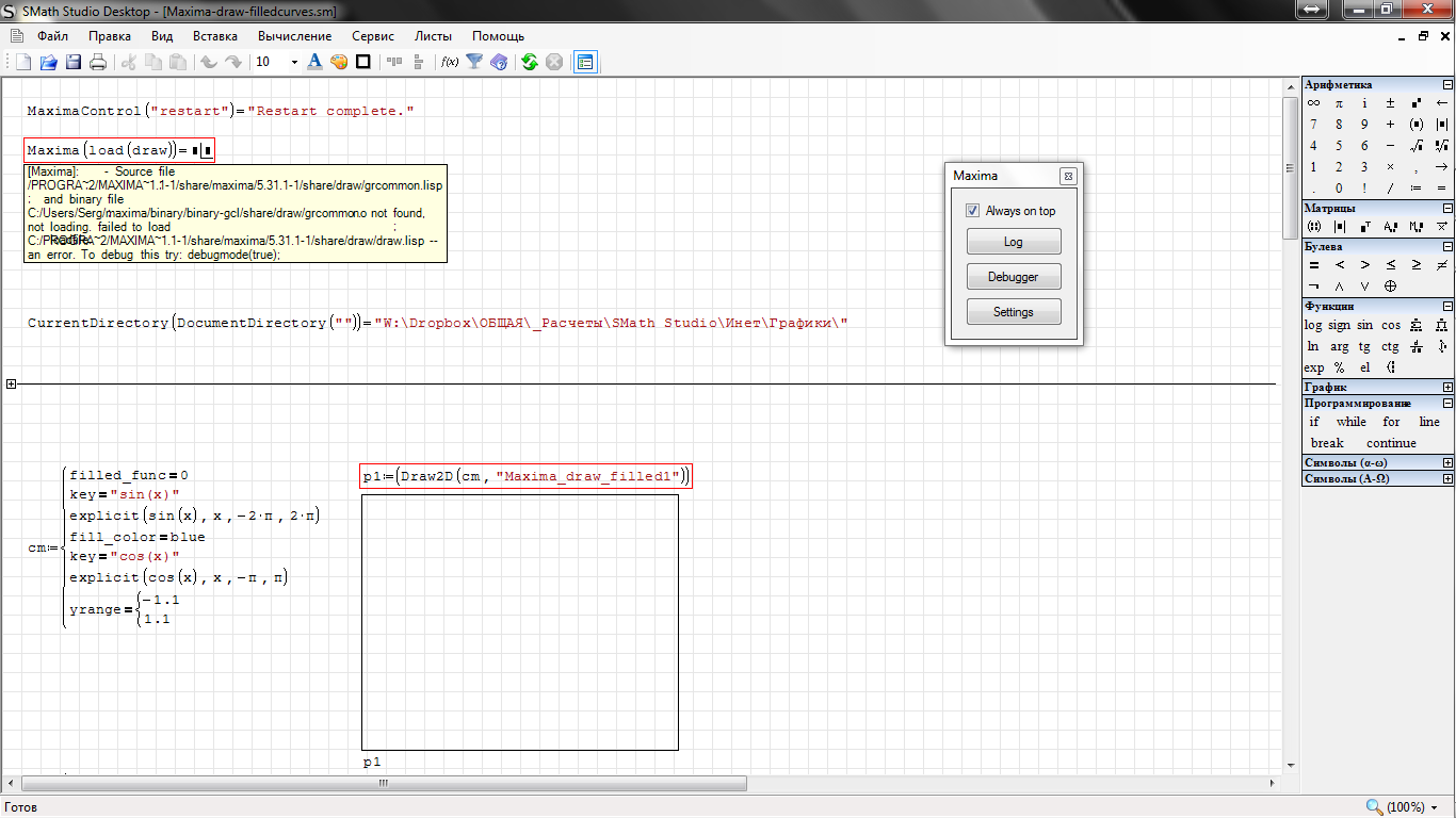

Пользовался версией 5.31.2. Удалил, установил версию Maxima 5.31.1-1. Делаю по инструкции. Файл найден, а вот дальше возникает ошибка "Удаленный хост принудительно разорвал существующее подключение" (см. скриншот).
Перезагрузил программу - теперь другая ошибка (что при работе под администратором, что под пользователем).

1. Очистил вышеуказанную папку. Теперь при запуске к примеру файла Plugin Maxima.sm происходят какие то вычисления в строке MaximaControl(#) (ждал 20 минут потом остановил).

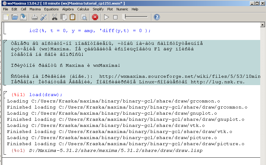

Методичку скачал. Там два файла при запуске любого файла чистый лист. Вводил load(draw), нажимал Ввод - никакого результата.
У меня вот так выглядит. Может, нужно нажать Shift-Enter чтобы пускать комманду, это зависит от настройки в wxmaxima.
Походу не судьба использовать Maxima: если просто запускать файл "10 minute (wx)Maxima tutorial_cp1251.wxm" то запускается wxmaxima с чистым листом, если открыть через программу этот файл, то программа вылетает. А если в пустом листе вбить load(draw) и нажать Shift-Enter то такая ошибка:
