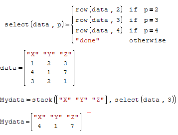

#2 Опубликовано: 30.04.2020 08:33:57
#3 Опубликовано: 30.04.2020 08:36:30

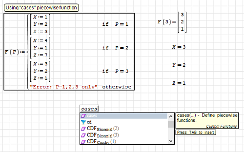

#4 Опубликовано: 30.04.2020 08:42:33
NDTM Amarasekera
NDTM Amarasekera
Using "cases" function.
cases_ex.sm (89,06 КиБ) скачан 1008 раз(а).
