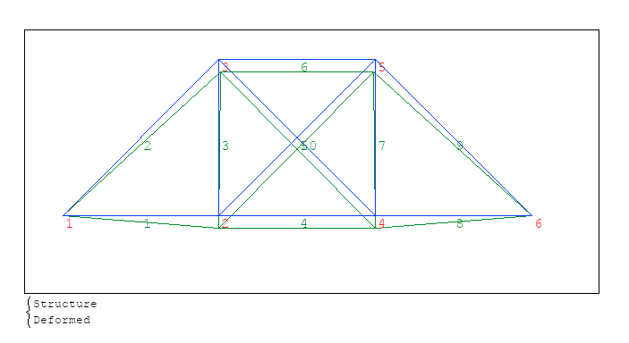

#3 Опубликовано: 10.09.2017 17:44:22
Hi LORENZO,
Here is FEMTRuss, my own version of truss calculus via FEM.
I'll check your work, please you check mine
FEMTruss.sm (49,06 КиБ) скачан 1501 раз(а).
#4 Опубликовано: 11.09.2017 00:46:07
Ernesto
Ernesto
13 сообщений из 74 понравились пользователям.
So far results look good. Great work!
