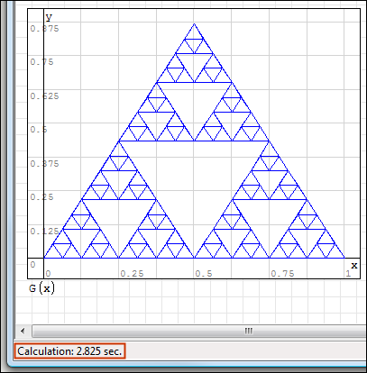

Пришлось покумекать немного. Какая-то проблема с augment():
так работает
augment(1;2)
а вот так не работает:
augment(1;augment(1;2))
По-моему, это называется нереентерабельность Функции DOS не могли использовать сами себя, т.к. использовали при передаче параметров не стек, а регистры процессора.

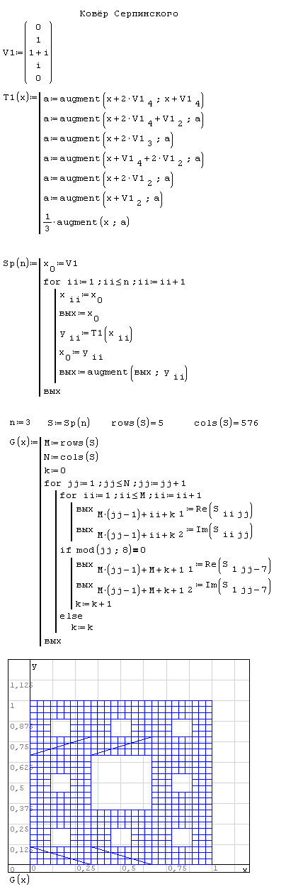

Желающие разобраться в алгоритме могут доделать Ковёр Серпинского. Мне стало лень, слишком долго считает.
Документ: Ковёр Серпинского

Замечательный тест программы, спасибо! Разберусь в чём причина медленных расчётов в данном случае - думаю, смогу ускорить. Кстати, в треугольнике Серпинского если в контекстном меню включить численную оптимизацию (ну или использовать eval(..), что, по сути, аналогично) для определения S (S:=Sp(n)), то производительность вырастет почти в два раза.
Это та же беда, что и со стеком: функция отказывается принимать одновременно скаляр с вектором в аргументах...
Ещё раз спасибо!
Там оба аргумента векторы, точнее даже матрицы. Я привёл не тот пример.
Это работает:
[MATH]T(x)←line(a←augment(x+el(x;1);x+el(x;2));augment(x;a);2;1)[/MATH]
А это нет:
[MATH]T(x)←augment(x;augment(x+el(x;1);x+el(x;2)))[/MATH]
Причём, без определения функции это считается:
augment(v; augment(v+el(v;1);v+el(v;2)))

Предлагаю использовать "Ковёр Серпинского" в тесте производительности версий
з.ы. на моей машине считался 8мин. 33 сек.

Работаю над ускорением вычислений и выяснил, что в данных примерах основное время вычисления программа тратит на получение элементов матрицы S (т.к. матрица очень большая, а в общем случае получить элемент матрицы можно только разобрав её полностью, из-за чего и начинаются тормоза). Из этого, кстати, следует, что если минимизировать количество обращений к элементам матрицы, то и скорость вычислений существенно возрастёт (это справедливо до и после оптимизации в коде), а в цикле G(x) кол-во таких обращений можно уменьшить с шести до двух.
Делюсь промежуточными результатами оптимизации кода (см. время вычислений внизу):
Что бы получить похожие результаты достаточно распаковать SpecialFunctions.1_2_3948.Plugin.Bin.zip плагин и заменить им предыдущую версию из папки plugins в установочной директории SMath Studio. Оптимизированные версии файлов: TreugolnikSerpinskogo.mod2.sm, KoverSerpinskogo.mod2.sm.
P.S.: И это не предел. Не всё удалось вынести в плагин - некоторой оптимизации подверглось и ядро, т.ч. в новой версии SMath Studio процесс будет идти ещё быстрее.

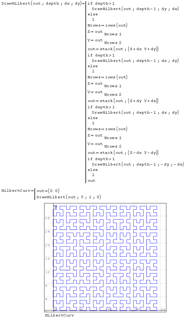

Кривая Гильберта
Документ: Кривая Гильберта.sm
