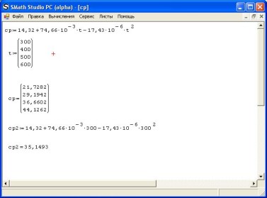

Простые вычисления - не единственное, что может SMath Studio. Благодаря возможности обрабатывать матрицы процесс вычисления одного и того же выражения при изменяющихся переменных ощутимо убыстряется. Например, для выражения x=12*t, при t=100, 200, 300, 400, набирать четыре разных выражения не нужно, точно также как и четыре раза переопределять переменную "t". Достаточно определить "t" как матрицу из четырех элементов и поучить ответ сразу для четырех значений.
К сожалению, пока программа лишена функции поэлементных операций над матрицами, поэтому если необходимо воспользоваться более сложной формулой вроде Cp=14,32+74,66*10-3*T-17,43*10-6*T2, действовать придется как на калькуляторе, или перебивая выражение или переопределяя переменную "T". В противном случае результаты расчета будут неверными.
