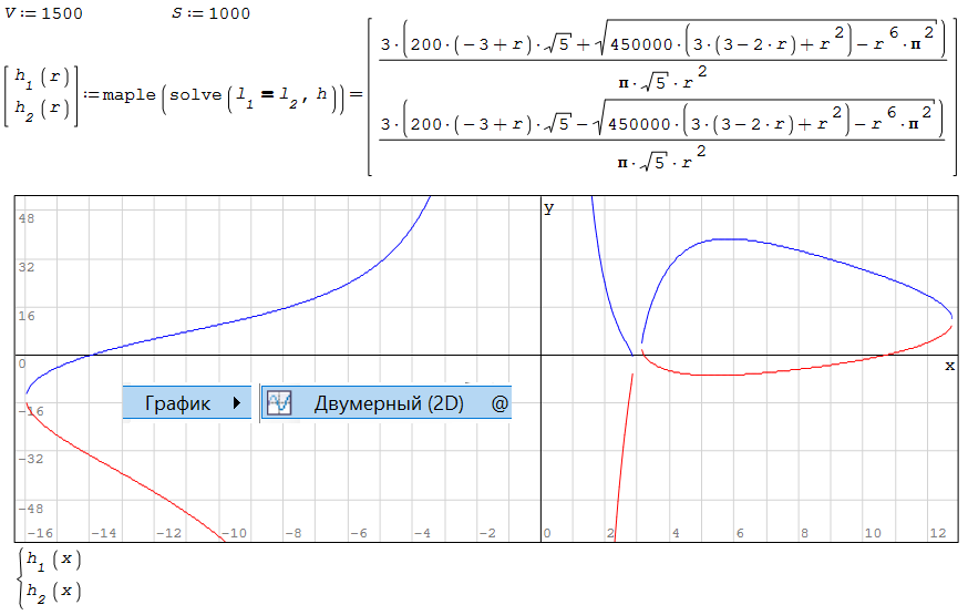

How did this jumper come, and how to remove it?
See please the Smath-file Nautilus.sm (45.96 KiB) downloaded 1082 time(s).
Thanks!

Вот так. Используется возможность неявного построения графика двух переменных (встроенный implicitplot).
Click to enlarge Click to enlarge

Так лучше.
Click to enlarge

Но я спрашиваю, откуда перемычка, а не о том, как лучше.
Есть две явные функции. По ним строятся графики. Появляется непонятная перемычка. В Mathcad такого нет!
См. рис. 16 здесь
https://www.mdpi.com/2079-3197/8/2/40

Эта перемычка - артефакт компонента. Я уже писал об этом. Алгоритм рисования спотыкается на концах интервалов, где значение не является адекватным для рисования. Убрать это никак нельзя, кроме исправления исходного кода компонента.
Да, нет такого у Mathcad, но никто не обещал, что будет легко. Я, как автор компонента, сделал его таким, чтобы он работал в большинстве возможных случаев. Мне не удалось с ходу придумать алгоритм, который бы вёл себя адекватно в местах разрывов.

А здесь наоборот - не хватает перемычек. Как увеличить число точек на этом графике?
