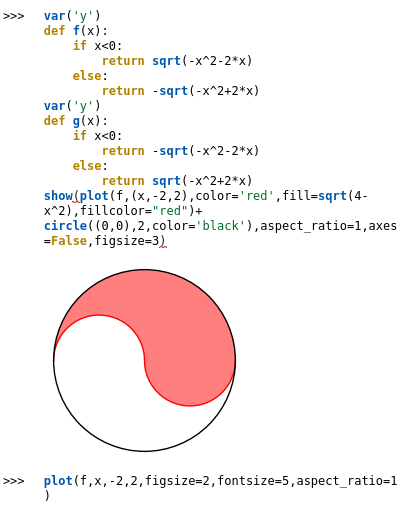

I am trying to translate this :
any help ?
#4 已发布: 2014/9/10 12:55:12
1,362个赞,共2,276个帖子。
Here you are...
YinYang.sm (118.96 KiB)已下载 1411 次。
