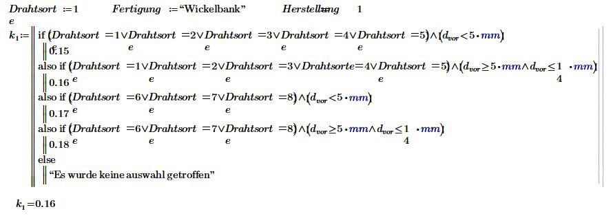

Hallo zusammen,
ich habe ein Arbeitsblatt von MatCAD-PTC vorliegen.
Die dort befindliche Abfrage lege ich als Bild bei.
Wie muß ich diese Abfrage in Smath-Studio gestalten?
Kann mir da jemand helfen?
Mit Gruß
Werner

#4 已发布: 2023/5/31 18:04:30
1,362个赞,共2,276个帖子。
Was für eine gruselige Formatierung in Mathcad!
Ich würde in SMath Studio die cases()-Funktion nehmen:
Worksheet22.sm (3.91 KiB)已下载 1373 次。
#5 已发布: 2023/5/31 18:10:09
wega
wega
0个赞,共14个帖子。
Vielen Dank für diese Anregung.
Werde das so umsetzen.
