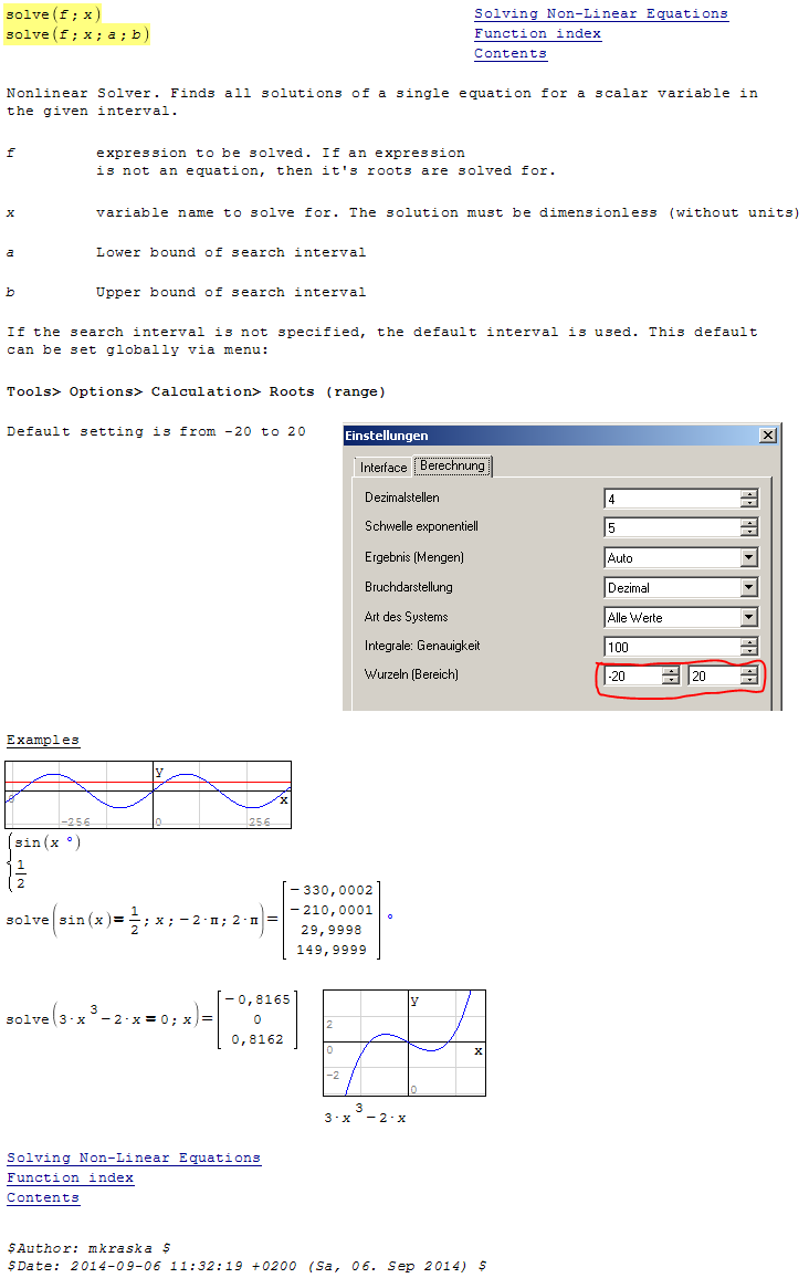

SMath论坛 SMath Studio Bugs & Problems Ошибка решения 1页(3条) Ошибка решения - Smath Studio не решает простое уравнение - 消息 转到最后一个帖子 #1 已发布: 2018/4/6 10:06:20 Вадим 0个赞,共2个帖子。 组: User "solve(m/7-3;m)" не может решить, а "solve(m/6-3;m)" решает. Почему? #2 已发布: 2018/4/6 10:24:06 Martin Kraska 1,362个赞,共2,276个帖子。 组: Moderator solve.sm (23.35 KiB)已下载 1280 次。 Technische Mechanik mit SMath Studio: https://link.springer.com/book/10.1007/978-3-658-50592-9 1位用户喜欢此帖子Вадим 2018/4/6 11:46:00 #3 已发布: 2018/4/6 11:47:50 Вадим 0个赞,共2个帖子。 组: User Thank you very much! 1页(3条) 有新帖 无新帖
