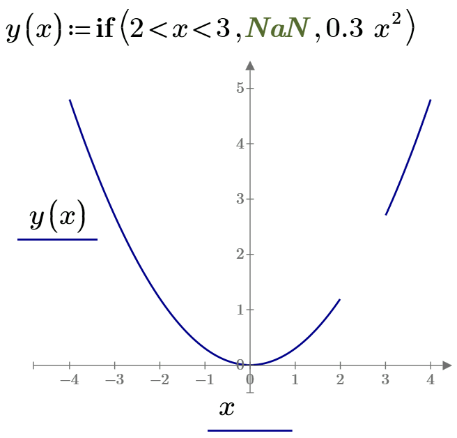

I think it will be one built-in variable. As in Mathcad.

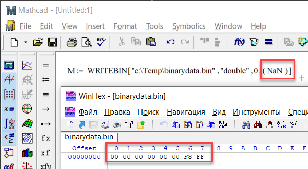

В Mathcad NaN - конкретное число, потому что Mathcad - численный калькулятор. SMath Studio - символьный калькулятор, поэтому там всё "не число". Работа с числами идёт в символьном виде преимущественно. Символьный вид - это не строковое представление числа, а более общее понятие.
Вы не можете также как в Mathcad сравнивать конкретное значение NaN с "числом" в SMath Studio, так как это всё равно что сравнивать зелёное с тёплым. Поэтому вам нужно определить что конкретно при символьных вычислениях вы понимаете под "не числом". Это не то же самое, как конкретные значения NaN для float и double в Mathcad, которые вы можете даже увидеть, записав их в файл при помощи функции WRITEBIN().

Мешает отсутствие самой численной математики. Представьте, что вы хотите внедрить своё понимание NaN в Maple. Приведите пример определения NaN там и вам станет понятно о чём я тут пишу.
Если вы хотите вернуть из функции NaN, то вы должны определить в символьном виде что понимается под "не числом". В Mathcad это стало возможным, так как все вычисления идут в double формате, где NaN определено стандартом самого double. Для символьных вычислений вообще говоря не числом может быть всё что угодно.
В символьных вычислениях "числа" устроены сложнее.
