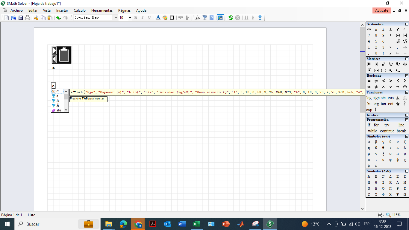

Estimado buenos dias
Estoy comenzando con el Smath studio y tengo un problema que no he logrado resolver, cuando inserto datos desde Excel en una variable mediante el plugin Clipboard Región, una vez hecha la asignación, y al escribir la variable no me muestra los datos, solo me muestra los datos de forma preliminar en la ventana amarilla, pero al escribir la igual o darle Tab para que la muestre, no lo hace, que puede estar sucediendo?

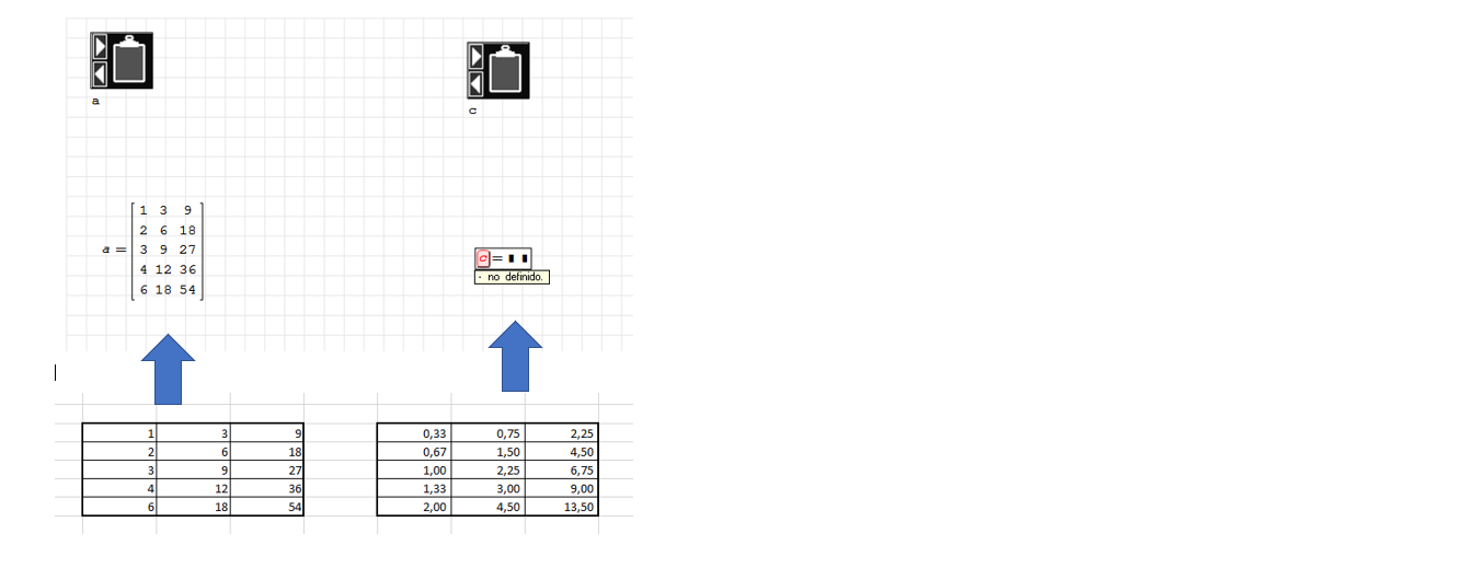

good morning
I am starting with the Smath studio and I have a problem that I have not been able to solve, when I insert data from Excel into a variable using the Clipboard Region plugin, once the assignment is made, and when writing the variable it does not show me the data, it only shows me the data preliminarily in the yellow window, but when you write the same or give Tab to display it, it does not do so, what could be happening?< /span>
Hello, good morning, I am again rephrasing my previous question, it works only when I am working with integers, however the previous problem is generated when I work with decimals or text within the table.
Hola,
En mi caso, el plugin funciona sin problemas.
Se me ocurre que puedes hacer lo siguiente:
- Revisa la configuración de tus archivos de excel y de SMath. El separador de argumentos debe ser el mismo (es decir, deberías usar "," como separador de argumentos tanto en Excell como en SMath)
Saludos,
Oscar

Probably a decimal separator issue. What is your decimal separator in SMath, and how it is the plain text copied from excel? (copy from excel the version with decimals and paste directly here)

Muchas gracias por los aportes, verifiqué lo del separador decimal, y no había problema con eso de hecho como mostraba en las imágenes el problema no se generaba solo con los decimales, sino también con las celdas de excel que tenían texto. Luego seguí investigando y al final terminé usando el comando excel_out y excel_in y con eso pude hacer una copia más fácil, quizás es menos intuitivo, pero lo importante es que funcionó.
