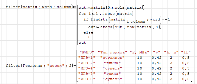

Добрый день.
Каким образом можно найти по конкретному условию номера строк матрицы или сразу получить матрицу с нужными строками?
Пример во вложении.
Спасибо.
Пробовал разными путями, но пока безрезультатно.
Matrica.sm (6.31 KiB)已下载 1240 次。
Получилось только так: Matrica_2.sm (9.23 KiB)已下载 1251 次。
По другому не вышло.

Good afternoon.
How can I find on the specific condition of the matrix line numbers or just to get a matrix with the right lines?
The example in the attachment.
Thank you.

Matrica.sm (10.26 KiB)已下载 1225 次。
