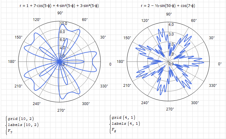

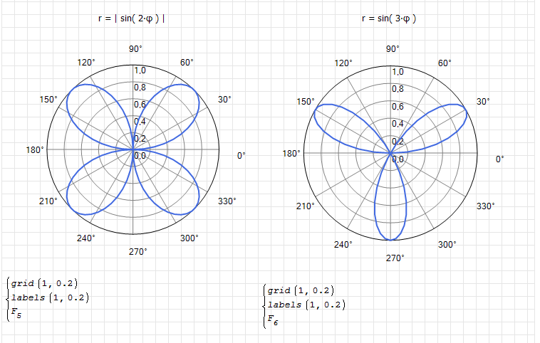

Можно попробовать X-Y Plot для чего-то простого.
На первой страничке в описании плагина есть пример документа.
Maxima вероятно может это лучше.

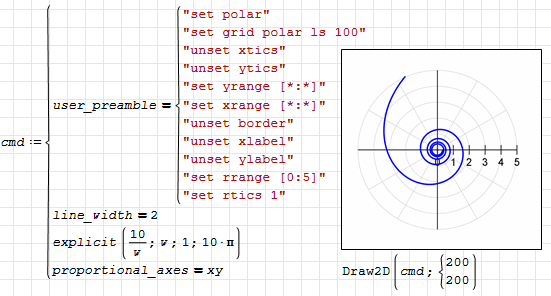

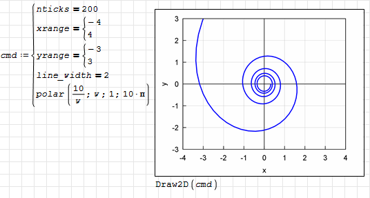

This is how it can be done using Maxima. Full flexibility is gained using direct gnuplot commands.
Draw2D3D-EN.sm (1017.89 KiB) downloaded 1725 time(s).
SMath with Maxima.pdf (3.5 MiB) downloaded 4687 time(s).
