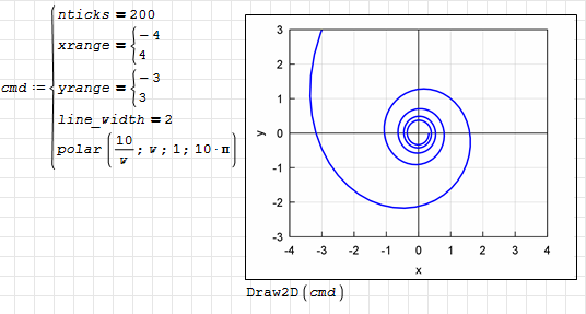

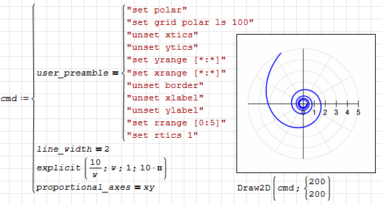

Форум SMath SMath Studio Questions graph in polar coordinates 1 страниц (3 вхождений) graph in polar coordinates - Сообщения К последнему сообщению #1 Опубликовано: 25.07.2024 00:22:52 Prmtv 0 сообщений из 49 понравились пользователям. Группа: User Hello!Which plugin is best to use to build graphs in polar coordinates?Thanks! #2 Опубликовано: 25.07.2024 02:21:52 Вячеслав Мезенцев 1 558 сообщений из 1 868 понравились пользователям. Группа: Moderator Можно попробовать X-Y Plot для чего-то простого. На первой страничке в описании плагина есть пример документа.Maxima вероятно может это лучше. Russia ☭ forever, Viacheslav N. Mezentsev 1 пользователям понравился этот постsergio 26.07.2024 14:58:00 #3 Опубликовано: 26.07.2024 06:35:37 Martin Kraska 1 361 сообщений из 2 275 понравились пользователям. Группа: Moderator This is how it can be done using Maxima. Full flexibility is gained using direct gnuplot commands.Draw2D3D-EN.sm (1017,89 КиБ) скачан 1725 раз(а).SMath with Maxima.pdf (3,5 МиБ) скачан 4687 раз(а). Technische Mechanik mit SMath Studio: https://link.springer.com/book/10.1007/978-3-658-50592-9 2 пользователям понравился этот постioan92 26.07.2024 14:13:00, sergio 26.07.2024 14:58:00 1 страниц (3 вхождений) Новые сообщения Нет новых сообщений
