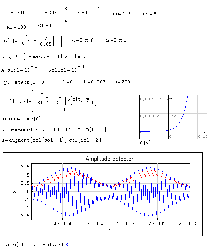

Назначение: Использование численной матричной алгебры из пакета Matlab.
Особенности:
1. Численная библиотека Matlab C++ Math Library 2.1 является 32-разрядной и будет работать только в 32-разрядной версии Windows (либо в 64-разрядной, но запущенной 32-разрядным процессом). По крайней мере тот вариант, что используется в дополнении.
Show Spoiler

В ветке Matlab C++ Math Library - Consists of approximately 400 Matlab math functions (VS2010, .Net 2.0, C#, C++/CLI, Win32) есть список функций этой библиотеки.
Что обозначает зеленый и синий цвет функций. Зеленые smath не "видит". Как заставить его их увидеть? Спасибо.
