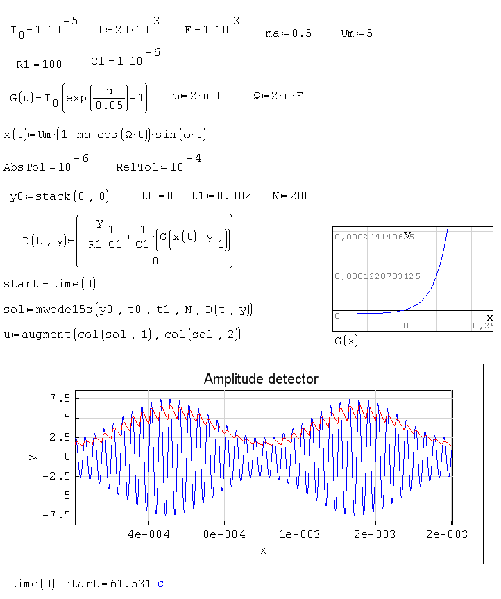

Список функций:
Операции отношения:
mweq(2), mwge(2), mwgt(2), mwle(2), mwlt(2), mwneq(2),
Численные решатели ОДУ:
mwode45(5), mwode23(5), mwode113(5), mwode15s(5), mwode23s(5),
Прочее:
mwabs(1), mwfft2(1), mwifft2(1), mwifftshift(2), mwfind(1), mwsign(2), mwfprintf(4), mwfscanf(3), mwfscanf(4).
Пароль: test
Назначение: Использование численной матричной алгебры из пакета Matlab.
Особенности:
1. Численная библиотека Matlab C++ Math Library 2.1 является 32-разрядной и будет работать только в 32-разрядной версии Windows (либо в 64-разрядной, но запущенной 32-разрядным процессом). По крайней мере тот вариант, что используется в дополнении.
Показать спойлер
