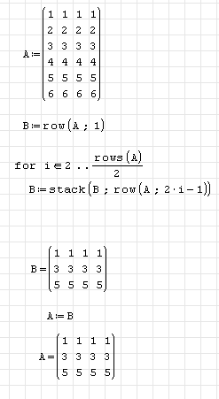

Как удалить все четные строки в матрице в Smath Studio?
К этой же теме. Как изменить размер матрицы (добавить или удалить строки/столбцы)?
Для добавления столбцов, на мой взгляд, можно использовать команду augment, для добавления строк - команду stack. По поводу удаления - наверное, придется прыгать с бубном... Или формировать новые матрицы построчно или постолбцово, используя приведенные команды.

Попробуйте сделать так, как показано на рисунке. При желании это можно запихнуть в пользовательскую функцию.

Добавлять строки и столбцы можно и просто врукопашную, удалять нижние строки и правые столбцы без особых проблем тоже. Вот удалить что-то в центре - это да, проблема. А добавить эти пункты, похоже, далеко не так просто, иначе Андрей бы это и сам сделал...
Уверена, что это будет кому-то полезным.
Наверное, ибо конкретный человек задал конкретный вопрос. Судя по программе, вы сделали то же самое, что и я, но при изменении размера матрицы ваш код нужно больше переделывать.
