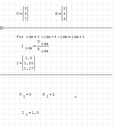

Например нужно найти допустим ток I (первый), ток I (второй) или момент Т первый, второй и т. д. Естественно по закону Ома сопротивления будут разные, присвоить значение R (один)=, присвоить значение R (два)= или присвоить значение Rа=, присвоить значение Rb=. Поэтому внизу малыми цифрами, а иногда и буквами необходимо это делать.
Пример: присвоить значение R1=2 ом, присвоить значение R2=3 ом. Найти ток I1 и ток I2, если напряжение U=30 В.
Да и прошлый раз я упустил, обязательно нужно сделать так, чтобы была возможность подстановки значений.

Только еси левым плагином! В основную сборку, а тем более ядро пихать не надо Ато получится тяжелый 9 колесный велосипед. А так давно бы пора уже сделать разметку краев листа с расчетами. Плагин пусть к этой разметке и пририсовывает все, что душа пожелает. Хоть ромашки в лужах крови
Действительно хорошая идея с индексами. Нужно бывает при некоторых вычислениях типа A(индекс)=B(индекс)/C(индекс). Указываешь, допустим, В(2), С(2) и получаешь значение А(2) или любой другой индекс.
Видимо я чего-то не понимаю... В SMath Studio есть два вида нижних индексов:
1) функция el(2) или el(3) - имеет функциональное значение, определяя ячейки матриц и векторов.
2) текстовый нижний индекс, появляется если в имени переменной ввести разделитель целой и дробной частей числа (обычно запятая или точка) - не имеет специфичной функциональности, а просто отрисовывается чуть ниже основного текста.
Вы говорите о чём-то другом?

Я имел ввиду такую фишку
Хотя если подумать головой, а не хотелкой, то подобное выражение, наверно, нужно задавать по-другому. Но так же красивее...

Можно так.

костыль, аднака но пользовать можно. спасибо
