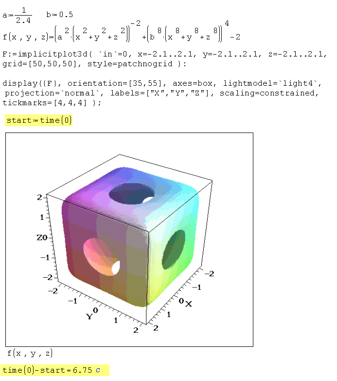

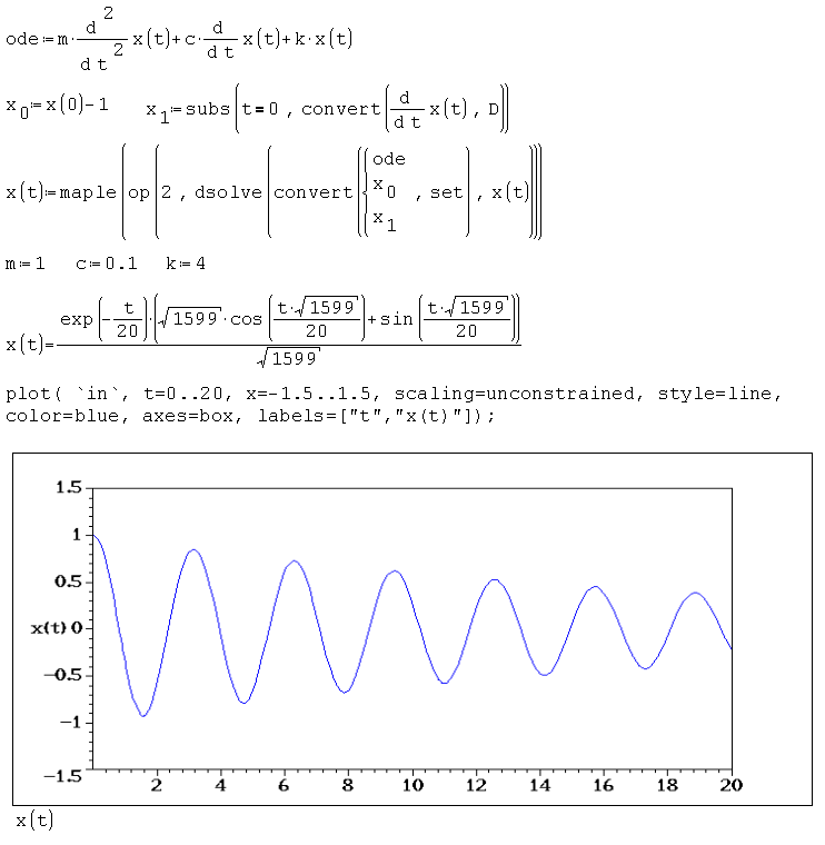

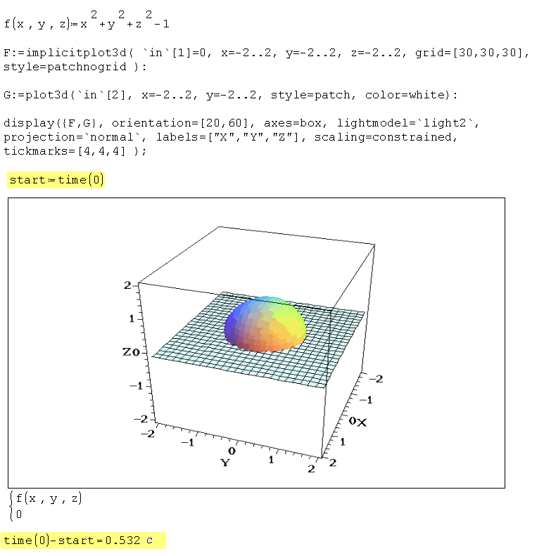

Использование: Внутри функции maple() вписываете команду Maple и нажимаете [Ctrl]+[.] (символьные вычисления/оптимизация). Параметрами могут быть переменные или функции, определённые в документе.

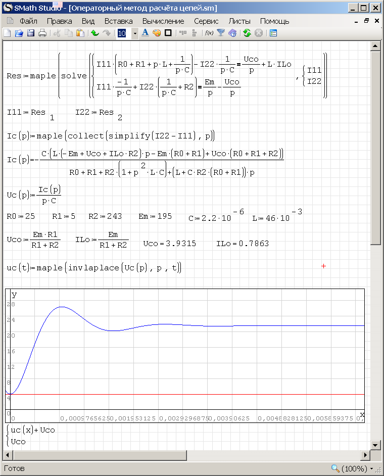

Чуть-чуть изменил плагин-посредник для досовской версии maple V R4. Папки LICENSE и LIB должны быть рядом с папкой plugins, т.к. MAPLEDOS.EXE ищет их на уровень выше. Сам же файл MAPLEDOS.EXE должен находиться рядом с плагином mvr4.dll. В архиве также находится pdf с примером использования.
                    Россия навсегда!
Обновил. Тестируемый плагин пока дорабатывается, возможности исследуются.
                    Россия навсегда!
Плагин обновлён. Теперь на основе Maple V R5. Может гораздо больше, чем предыдущий. Постепенно буду улучшать.

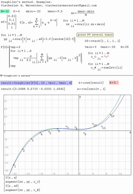

Serg 1/25/2014 1:39:00 PM
Обновил. Пример нелинейной регрессии на основе плагина и метода Драгилева по решению систем нелинейных уравнений.

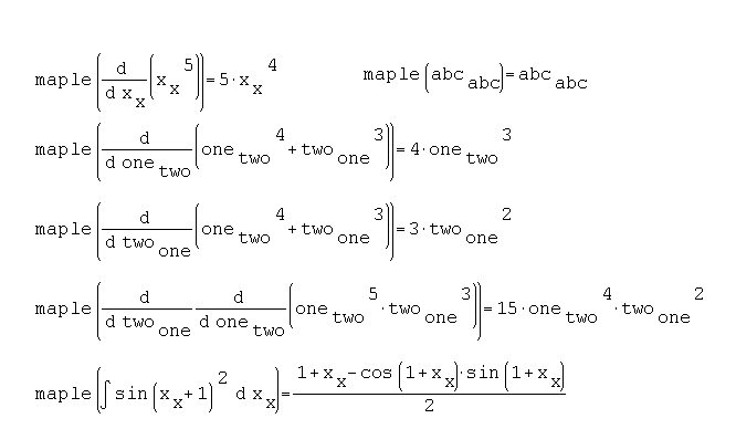

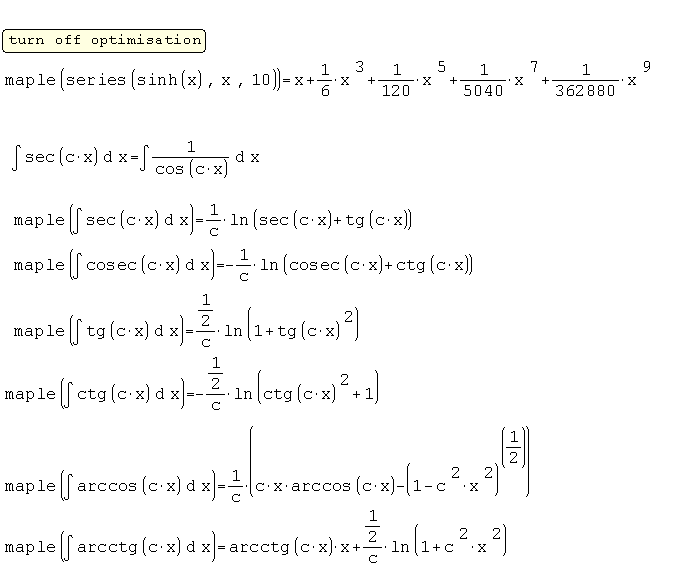

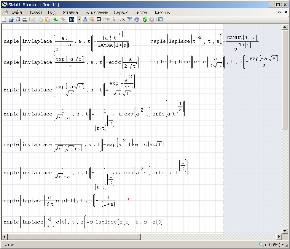

Так инструкции в примерах в архиве лежат, смотришь как там сделано и делаешь также. А в остальном нужно немного владеть мэплом. Если что-то не работает как надо, то присылаешь мне логфайл mvr5.txt из папки с файлом cmaple.exe.
Инструкция проста: maple( выражение ) ->
Россия навсегда!
скажи кого ты убил что бы иметь возможность задавать неопределенный интеграл? я так и не допер как его вставить. int() добавляет определенный интеграл с границами интегрирования.
                    неофициальный справочник https://sites.google.com/site/mikkhalichlab/home
jabber конференция smath@conference.jabber.ru
Пишешь int ручками, ставишь запятую или точку с запятой в зависимости от настроек.
