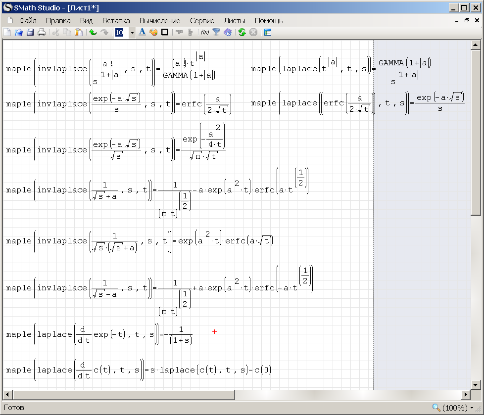

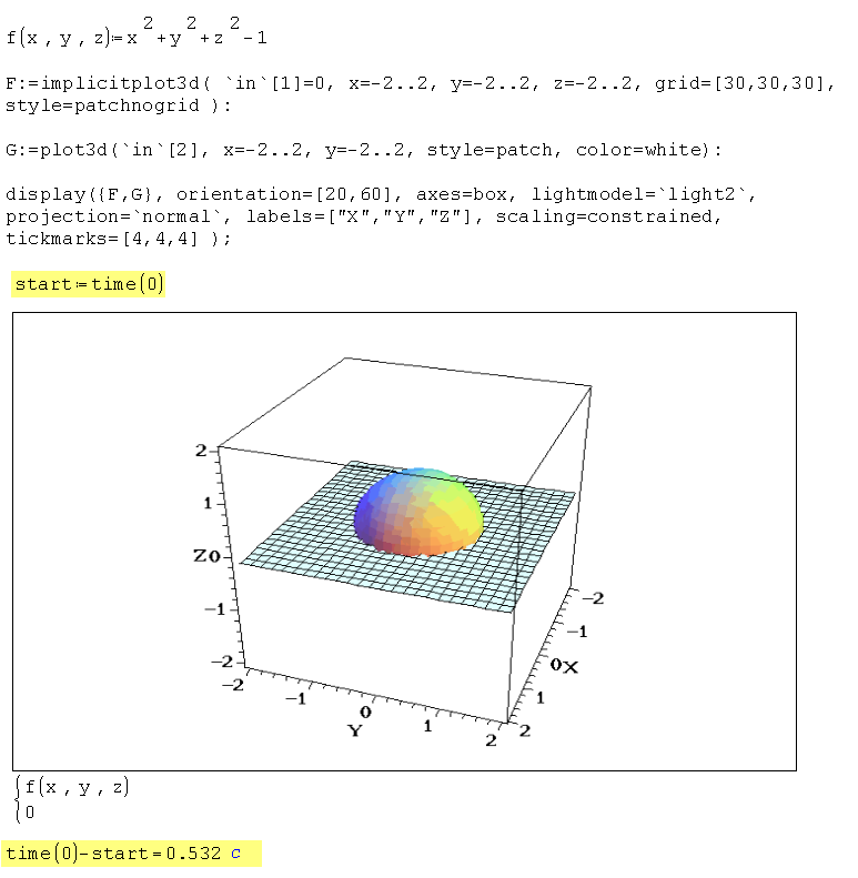

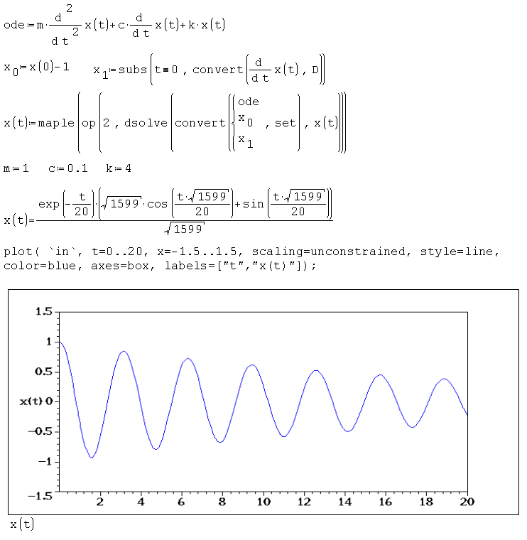

Список функций: maple().
Назначение: Использование вычислительных возможностей математической программы Maple V Release 5 (консольной версии).
Особенности:
1. Дополнение самодостаточно и не требует специальной установки Maple.
2. Команда передаётся Maple через функцию посредник maple(). Можно выполнять как символьные так и численные вычисления, если это возможно.
3. Maple имеет своё пространство переменных и ничего не знает об определениях внутри SMath Studio, но перед передачей введённого выражения оно преобразуется к виду, ему понятному.
4. Можно выполнять только одну команду, но вложенность без ограничений.
5. В папке [plugin]/mvr5/ после каждого запуска SMath Studio создаётся специальный лог-файл mvr5.txt, в котором прозрачно отображается обмен информацией между Maple и SMath Studio. Если что-то не работает, то лучше всего показать этот файл, а не снимок экрана. После завершения работы с программой лог-файл автоматически удаляется.
6. В папке [plugin]/mvr5/ находится файл with.inc, его содержимое подставляется перед тем, что введено в функции maple(). Обычно туда нужно вставлять команды подключения различных модулей из библиотеки Maple.
Ограничения:
1. Далеко не все команды могут быть введены, т.к. интерфейс SMath Studio просто не даст этого сделать.
2. Maple поддерживает гораздо больше типов, чем SMath Studio, поэтому нужно пользоваться только теми функциями, работа которых связана с числами, векторами, матрицами, некоторыми символьными вычислениями.
Использование: Внутри функции maple() вписываете команду Maple и нажимаете [Ctrl]+[.] (символьные вычисления/оптимизация). Параметрами могут быть переменные или функции, определённые в документе.

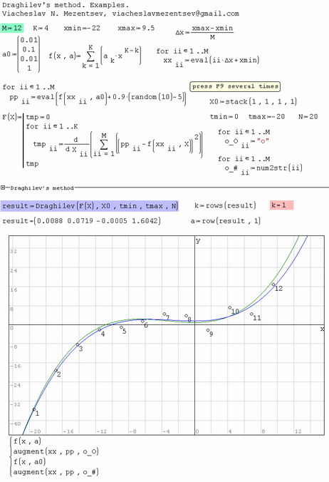

#9 Опубликовано: 06.10.2012 07:14:36
Обновил. Пример нелинейной регрессии на основе плагина и метода Драгилева по решению систем нелинейных уравнений.
Россия навсегда!

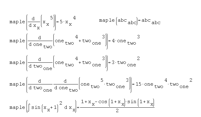

#13 Опубликовано: 08.10.2012 10:13:27
Пишешь int ручками, ставишь запятую или точку с запятой в зависимости от настроек.

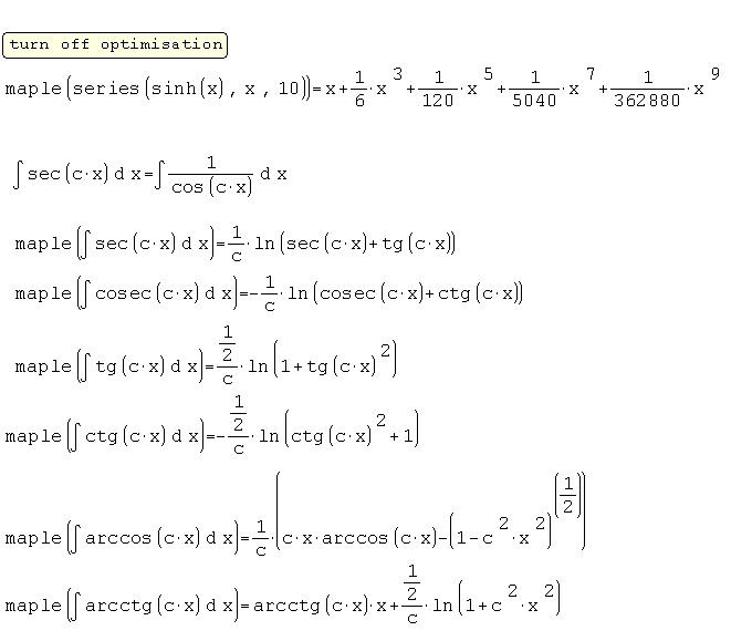

#19 Опубликовано: 31.05.2013 10:52:34
Уни,
Вчера удалось решить весьма сложную задачку при помощи Вашего символьного плагина.
До этого это было по-зубам только Математике и с некоторыми трудностями Маплу.
Маткад уже остался далеко позади.
К сожалению присутствовала доля неопределенности, например команды numer, denom, simplify
дублируются в Smath и в Maple и получается разный результат, не всегда правильный, в зависимости
от того, кто выполняет данную команду.
Почему-то очень странно работают collect, expand - делают что-то совсем не то, что ожидается.
Как отличить и разделить функции, которые выполняет плагин Maple и сам Smath ?
Всего доброго и дальнейших успехов !

#20 Опубликовано: 31.05.2013 11:10:39
Если что-то работает не так как ожидается, то нужно указать версию дополнения, приложить файл с примером расчета и лог, я посмотрю что к чему.
Вообще же, идеология такая. Внутри функции maple() должны выполняться приоритетно команды Maple. Я постепенно по мере необходимости разрешаю такие конфликты. Не все функции с одинаковыми именами экранированы таким образом.
