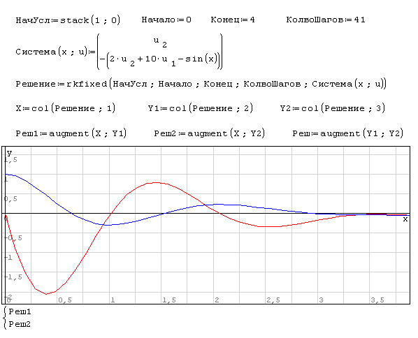

Вот плагин с функцией rkfixed(): ODESolvers.dll
Исходник: ODESolvers_Class1.pdf
Вот примерный документ: rkfixed.sm
Примечания:
1. Функция системы должна быть вектором.
2. Имена переменных (t,x) могут быть любыми.
П.С. Там в цикле while() есть небольшая ошибка.
Поскольку это всё равно транслятор, то работает относительно медленно.
Самое смешное, что аналогичная функция, написанная в документе в виде программного блока работает всего на немного медленнее этой реализации ("подушка" посчиталась на 30 секунда быстрее, всего время расчёта для rkfixed() на моём компе около 3 мин 10 сек).

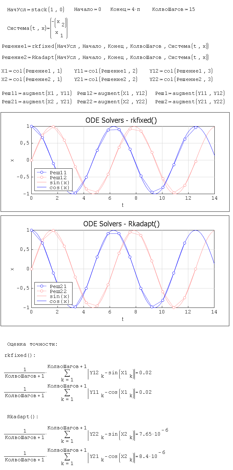

В качестве тестовой версии предлагаю Rkadapt(). Исходник является компиляцией кода Валерия Фёдоровича и приведённого в книжке "Numerical Recipes in C", откуда он собственно и был взят. Я подгонял его под фиксированные шаги как в Маткаде, чтобы вызов их был идентичен. Получилось не совсем ещё хорошо, но пока работает.
Примечание. Возможны случаи при большом количестве шагов (больше 100, к примеру), когда в конце вектора решения будут один или несколько нулей.
Плагин: ODESolvers.dll
Документ: Rkadapt.sm
Россия навсегда!
Лучше тестируйте вот эту версию: ODESolvers.dll От 12.11.2010 г.
Здесь я уже понял ту фишку, которую использовали маткадовцы, когда адаптивный шаг "пристраивали" к фиксированной сетке. Работает гораздо быстрее и правильнее. Убрал многие ошибки. Теперь получается тоже, что и с rkfixed(), но гораздо точнее в тех же точках.
