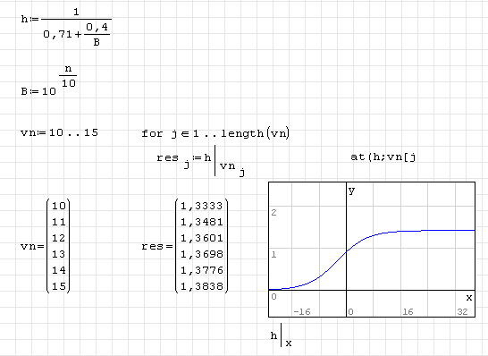

SMath Forum SMath Studio Вопросы по использованию Не выдает ответ выражения с переменной изменяющейся в некотором диапазоне 1 Pages (3 items) Не выдает ответ выражения с переменной изменяющейся в некотором диапазоне - Messages Go to last post #1 Posted: 3/13/2014 9:31:42 AM Mr.Budin 0 likes in 3 posts. Group: User В выражении есть некоторая переменная изменяющаяся в некотором диапазоне, необходимо вычислить данное выражение так чтобы ответ содержал все возможные значения зависящие от данной переменной. Лист1.sm (3.47 KiB) downloaded 1098 time(s). #2 Posted: 3/13/2014 11:27:27 AM Martin Kraska 1,341 likes in 2,256 posts. Group: Moderator Нужен цикл for. Оператор вставки at() заменяет переменные в выражениях. Technische Mechanik mit SMath Studio: https://link.springer.com/book/10.1007/978-3-658-50592-9 #3 Posted: 3/14/2014 7:15:34 AM Mr.Budin 0 likes in 3 posts. Group: User Спасибо за информацию, а можно файл ваш, для примера 1 Pages (3 items) New Posts No New Posts
