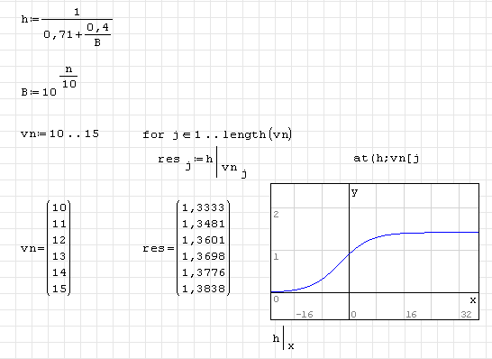

Форум SMath SMath Studio Вопросы по использованию Не выдает ответ выражения с переменной изменяющейся в некотором диапазоне 1 страниц (3 вхождений) Не выдает ответ выражения с переменной изменяющейся в некотором диапазоне - Сообщения К последнему сообщению #1 Опубликовано: 13.03.2014 09:31:42 Mr.Budin 0 сообщений из 3 понравились пользователям. Группа: User В выражении есть некоторая переменная изменяющаяся в некотором диапазоне, необходимо вычислить данное выражение так чтобы ответ содержал все возможные значения зависящие от данной переменной. Лист1.sm (3,47 КиБ) скачан 1223 раз(а). #2 Опубликовано: 13.03.2014 11:27:27 Martin Kraska 1 350 сообщений из 2 262 понравились пользователям. Группа: Moderator Нужен цикл for. Оператор вставки at() заменяет переменные в выражениях. Technische Mechanik mit SMath Studio: https://link.springer.com/book/10.1007/978-3-658-50592-9 #3 Опубликовано: 14.03.2014 07:15:34 Mr.Budin 0 сообщений из 3 понравились пользователям. Группа: User Спасибо за информацию, а можно файл ваш, для примера 1 страниц (3 вхождений) Новые сообщения Нет новых сообщений
