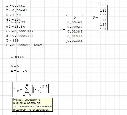

У нас есть матрица (стобец) из х итых. Необходимо получить новый стобец, состоящий из сумм х сначала в квадрате, потом в 4, 6 и 8 степени. Пыталась делать через сумму, но программа пишет, что S не определена. Подскажите, пожалуйста.
#2 Posted: 11/5/2010 9:01:04 AM
Fridel Selitsky
Fridel Selitsky
256 likes in 225 posts.
Возьмите пределы суммы от i=1 до n=6.

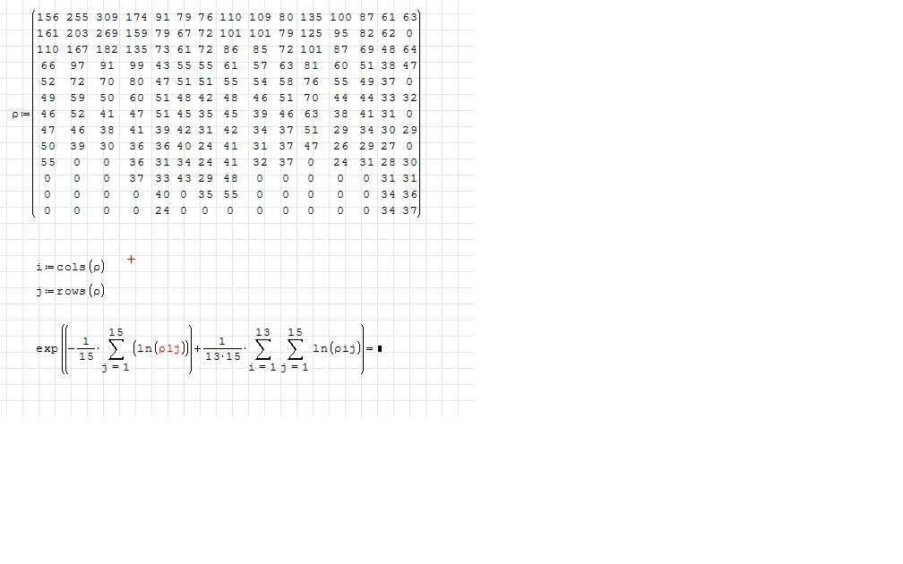

Есть следующая матрица, необходимо вычиcлить выражение для каждого из столбцов.
Есть следующая матрица, необходимо вычилить выражение по каждому из столбцов
[LIVE width=501 height=460]http://smath.info/live/?file=3063[/LIVE]
Вот все, что я смог сделать, исправить дальше не могу, т.к. не знаю что вам нужно:
[LIVE width=508 height=451]http://smath.info/live/?file=3069[/LIVE]
В общем вы перепутали, кол-во столбцов и строк в самой формуле, и еще логарифма нуля не существует!
а прочитать про работу с матрицами можно здесь: https://sites.google.com/site/mikkhalichlab/rukovodstvo/s-cego-nacat/matricy-vektory-i-dr
з.ы. ваш расчет не показывался, из за того , что вы не полностью скопировали ссылку!

Задача следующая:
Есть результаты наблюдений по нескольким точкам, каждой точке наблюдения соответсвует столбец матрицы. Необходимо по указанной формуле вычсилить нормировочный коэффициент для каждой точки наблюдения.

Может быть единицы поставить, чтобы Ln не оказывал влияния на сумму? В точках с нулями просто нет экспериментальных значений.

Единицы измерения хороши только в условии расчета, и в ответе, все остальное время желательно расчет делать без них!
Теперь по поводу вашей формулы, правильно ли я понял, что там где в матрице 0, в формуле тоже должен быть 0?
т.е. вместо логарифма должен быть 0 ?

Вы правильно поняли. Там, где стоит 0 просто нет данных. С единицами на меcте нулей все заработало.

1. И еще, каждый столбец соответствует одной точке так ?
2. Нужно получить значение для каждой точки ?
3. Т.е в результате у нас массив значений получается, с количеством элементов равным кол-ву столбцов исходной матрицы ?

может проще тогда заменить все 0 на 1, ln(1)=0
Можно сделать это автоматически!

Спасибо большое! Я так и сделал, теперь все работает
