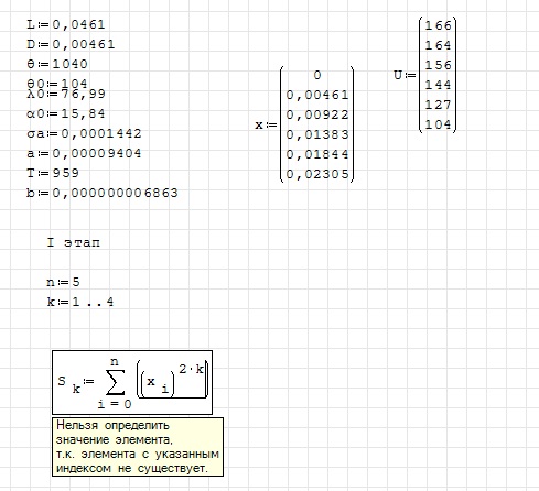

У нас есть матрица (стобец) из х итых. Необходимо получить новый стобец, состоящий из сумм х сначала в квадрате, потом в 4, 6 и 8 степени. Пыталась делать через сумму, но программа пишет, что S не определена. Подскажите, пожалуйста.

Возьмите пределы суммы от i=1 до n=6.

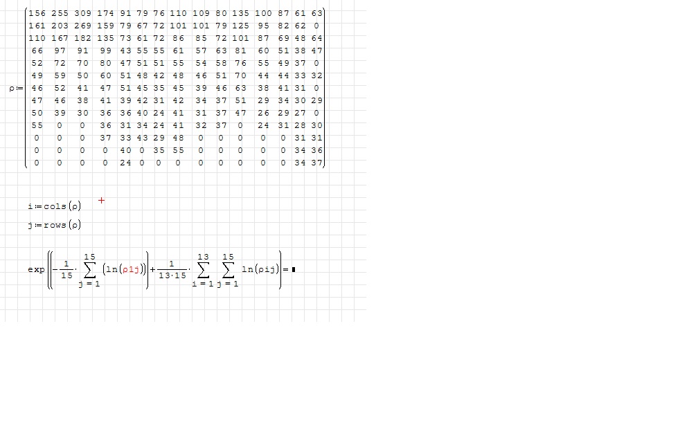

Есть следующая матрица, необходимо вычиcлить выражение для каждого из столбцов.
Можно ли экспортировать таблицу из excel в матрицу?
Есть следующая матрица, необходимо вычилить выражение по каждому из столбцов
[LIVE width=501 height=460]http://smath.info/live/?file=3063[/LIVE]
Вот все, что я смог сделать, исправить дальше не могу, т.к. не знаю что вам нужно:
[LIVE width=508 height=451]http://smath.info/live/?file=3069[/LIVE]
В общем вы перепутали, кол-во столбцов и строк в самой формуле, и еще логарифма нуля не существует!
а прочитать про работу с матрицами можно здесь: https://sites.google.com/site/mikkhalichlab/rukovodstvo/s-cego-nacat/matricy-vektory-i-dr
з.ы. ваш расчет не показывался, из за того , что вы не полностью скопировали ссылку!
Live3065.zip (1,18 КиБ) скачан 403 раз(а).

Задача следующая:
Есть результаты наблюдений по нескольким точкам, каждой точке наблюдения соответсвует столбец матрицы. Необходимо по указанной формуле вычсилить нормировочный коэффициент для каждой точки наблюдения.

Это хорошо, а что делать с нулевым значением ?
Может быть единицы поставить, чтобы Ln не оказывал влияния на сумму? В точках с нулями просто нет экспериментальных значений.
#11 Опубликовано: 20.09.2011 14:55:08
Mikka
Mikka
36 сообщений из 206 понравились пользователям.
Единицы измерения хороши только в условии расчета, и в ответе, все остальное время желательно расчет делать без них!
Теперь по поводу вашей формулы, правильно ли я понял, что там где в матрице 0, в формуле тоже должен быть 0?
т.е. вместо логарифма должен быть 0 ?
Не официальный справочник http://sites.google.com/site/mikkhalichlab/ jabber конференция smath@conference.jabber.ru
#12 Опубликовано: 20.09.2011 14:58:33
timond
timond
Вы правильно поняли. Там, где стоит 0 просто нет данных. С единицами на меcте нулей все заработало.

1. И еще, каждый столбец соответствует одной точке так ?
2. Нужно получить значение для каждой точки ?
3. Т.е в результате у нас массив значений получается, с количеством элементов равным кол-ву столбцов исходной матрицы ?
может проще тогда заменить все 0 на 1, ln(1)=0
Можно сделать это автоматически!

Спасибо большое! Я так и сделал, теперь все работает
